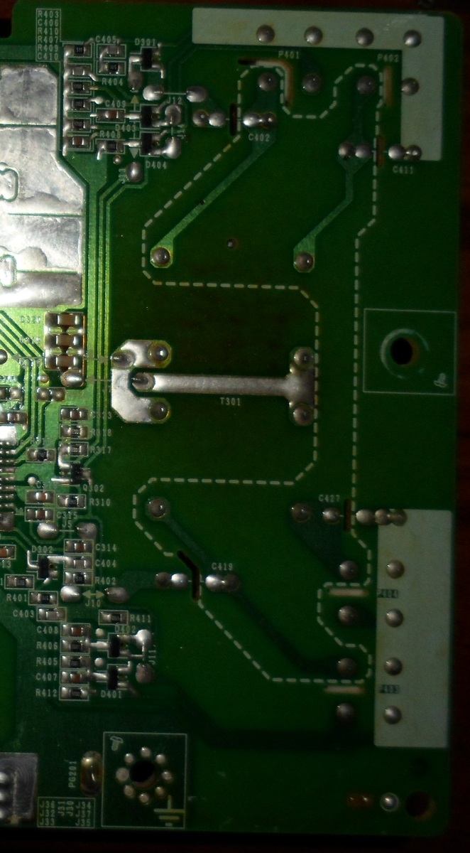

Привет,
Модель:S22A350H
Код модели - LS22A350HS/CI
Майнбоард - SA350 BN41-01627B
такой ic chip - Samsung SE1079LMR-NT
Проблема:
Бюджетный LED монитор с внешним БП. (Проверил, 14.25V завяленные 14 при 2.14А) при включении появляется подсветка картинка, монитор ищет сигнал,если подключен через VGA порт, то уходит в стенбай. Если кабель не подсоединен, есть возможность вызвать меню, но не работают кнопки "вверх -вниз".
Что успел сделать:
Проверил на кз VGA порт. (с 7 и 9 что-то не ладное - 40ом, 15-ая бесконечная).
Пропаял все CN элементы.
Проверил 3.3V (3.28V). (на CN1,то бишь кнопки).
Потом переключился на посик схемы, в конечном тоге забрел сюда и решил остановится и спросить совета.
Дальше планирую все-таки найти схему под него. Не горит, для себя смотрю.
Вопрос:
Куда дальше двинуться? Советуйте, всё посмотрю.

Morlock
Подключи хдма и рассказуй шо есть.
Но по ходу моник рабочий. |

Clcium
Спасибо всем ответившим
По порядку:
Подключил через HDMI-DVI, начинает искать сигнал, переключаясь между вга и хдми, в меню не зайти, в стен бай не уходит.
Замерил на майне (относительно gnd_f).
+5v ~ 4.85
+3.3v ~ 3.25
+1.8v ~ 1.8
Также было замечан сильный нагрев L903 дросселя. (когда как L600 вполне себе теплый).
| TE писал: | | 6, 7, 8 на разъёме соединены с землей, должно быть 0 Ом с землей. Вы относительно чего проверяли? |
Относительно 5-ой, перед измеренем посмотрел распиновку вга. Еще раз перепроверил на новых щупах
6, 7, 8 - 15 Ом. Но при погрешност мультиметра в ~ 15-20. (При замыкании щупов такое выдает).
| Morelock писал: | Здаётся мне сам монитор жив, а вот шнур нет. Измерить на VGA разъёме сопротивление сигнальных выводов - чего проще.  |
Это 1, 2, 3? с 75 ом нормой? У меня для 1, 2, 3 ~ 90 (плюс погрешность мультиметра).

Clcium
Спасибо INTREPID за совет.
Перепрошил и заработало  |

Clcium
всё элементарно, надо зайти на сайт самсунга скачать прошивку. Как я прошил:
- нашел работающий системник с моником
- подключил проблемный монитор во второй порт видеокарты
- запустил прошивку
- перепрошилось и ожил. готово |
