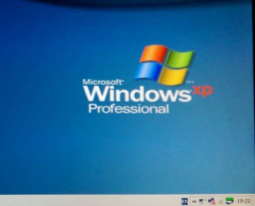

pirania
Сообщения: 551
Монитор Philips 223v5LSB/00.
Кабель подключаем по VGA.
если накрыться курткой, то при включении все-таки проявляются надпись <philips> и рабочий стол Widows. Но еле-еле различимо, а лампы шпарят вовсю. Шлейф исправен. 4.7V на матрицу на контакты 28, 29,30 разъема матрицы поступает. Сходную матрицу подкинуть не можем- нету. Куда копать дальше? |

pirania
Сообщения: 551
Спасибо, подошел... С неподключенным шлейфом матрица светится белым... Упустил этот момент... Значит, можно предположить, что матрица исправна? Можно ли использовать прошивку, совпадающую по типу процессора и флешки, но отличающуюся по матрице? |
gavs
Сообщения: 1292
pirania, Для начала лучше выполнить сброс к заводским предустановкам, если не поможет в пользовательском режиме - тогда в FACTORY MODE. Затем, если поможет, настроить размахи.

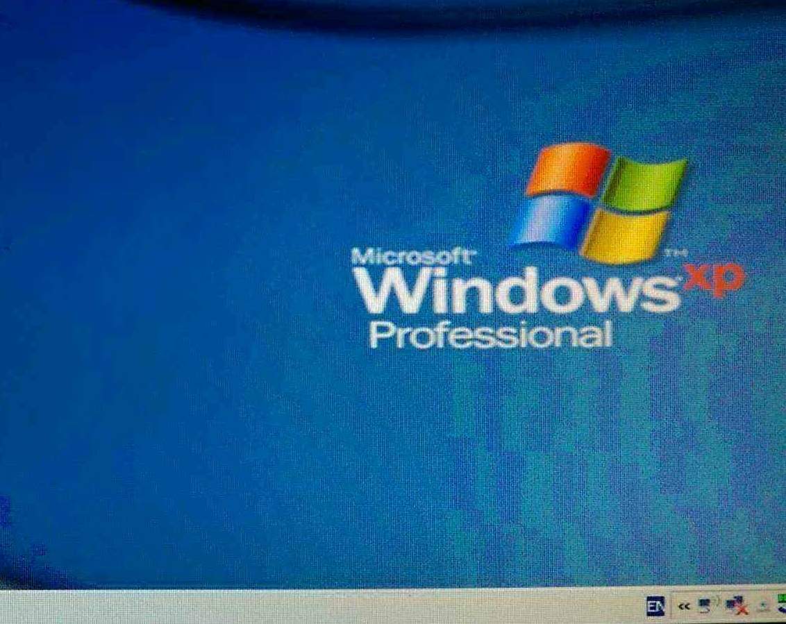

Сообщения: 551
В матрице были неисправны стабилизатор 431S и балластный резистор к его катоду от точки питания Vdda. Это в узле питания гамма-коррекции. Стабилизатор в смд корпусе sot-23 заменен обычным- навесным монтажом. Вместо стрельнутого смд резистора типономинала 0603 поставлен обычный 680 ом. Монитор работает, тема решена окончательно.... |
pirania
Сообщения: 551
Пардон, с балластным 620 ом от точки Vdda до катода TL431 изображение было сильно белесым из-за плохой стабилизации. Потенциал опорного вывода TL431 относительно корпуса был 2,0 В- тогда как должен быть примерно 2,5В. Поставил 100 Ом- все вошло в норму.... |
