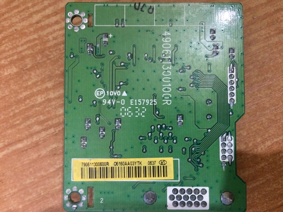

Добрый день уважаемые форумчане. Прошу помочь с оживлением syncmaster 720n
Проблема в том что скачет напряжение на питании подсветки
суть в том что при включении питания моргает зеленый светодиод, монитор не запускается.
первым делом были заменены все конденсаторы, картина не изменилась, следующая мысль была на лампы подсветки, были подключены заведомо исправные лампы подсветки - ничего не изменилось
5в на выходе блока питания есть, а на контакте brightness напряжение скачет в такт моргания светодиода, в момент моргания проседает от 3.2 вольта до 1.6 вольта
без подключения ламп подсветки картина таже, при подключении заведомо исправных ламп ничего не меняется
напряжение 340в на силовом конденсаторе есть, такое же напряжение на силовом транзисторе есть
на диодных сборках, на одной между 1 и 2 ногой 14вольт есть, так же есть 14 вольт между 3 и 2 ногой, на второй между 1 и 2 ногой 5в есть, между 3 и 2 тоже есть
не судите строго, я только учусь, подскажите что смотреть дальше пожалуйста
ЗЫ: Прогаров, подпалов, следов перегрева и прочих дефектов на платах нет |
liroychik1
исключил неисправность транформаторов инвертора, а так же исключил диодные сборки с ними все впорядке, еще разз убедился в том что по линии 14в и 5в на всех конденсаторах напряжение присутвует и стабильное
проблема остается, у кого есть какая нибудь мысль ? может быть какой нибудь контроллер питания ? |

FreddikMerfi, что значит состав аппарата ?)) модель я написал, syncmaster 720n старая и типовая модель наверняка стояла в любом доме) а состав его это плата блока питания с инвертором и плата управления сигналом) вот и весь состав аппарата или я не пойму что вы спросили
маркировка на плате бп 490611400100R |

liroychik1 писал: | FreddikMerfi, что значит состав аппарата ? | а то значит, что нужно выложить модель блока питалова, модель скалера, модель матрици.... Полный состав аппарата! Потому как в одной и той же модели монитора, может стоять до 3 разных блоков питалова и более к примеру! Если не сможете определить модели, то выкладывайте фото блока питалова с обоих сторон в хорошем качестве. |

во первых какие элементы смотреть и в какую сторону копать, это смотря на каком блоке питалова, т.е. модель блока питалова будет, тогда будут советы далее, во вторых правила нарушили, а именно не указали состав аппарата! Читайте правила внимательно. |
liroychik1
FreddikMerfi, благодарю за адекватный ответ
да вот этот бп фотки с интернета но он точ в точ, все сомнительные места пропаивал, нигде не подпалов не прогаров ничего нет бп как новенький
все маркировки совпадают
пробывал отключать инвертор, монитор все равно не запускается
диодные сборки менял на заведомо исправные результата не дало
силовой транзистор тоже пробывал менять на заведомо исправный тоже безрезультатно |

liroychik1, а Вы схему изучили на этот БП? Это простецкий блок питалова. |
liroychik1
проверил еще заменой трехногие микросхемы ap431 и с18156r результата тоже не дало |

liroychik1, что то мне подсказывает что решение проблемы с обратной стороны платы! |
