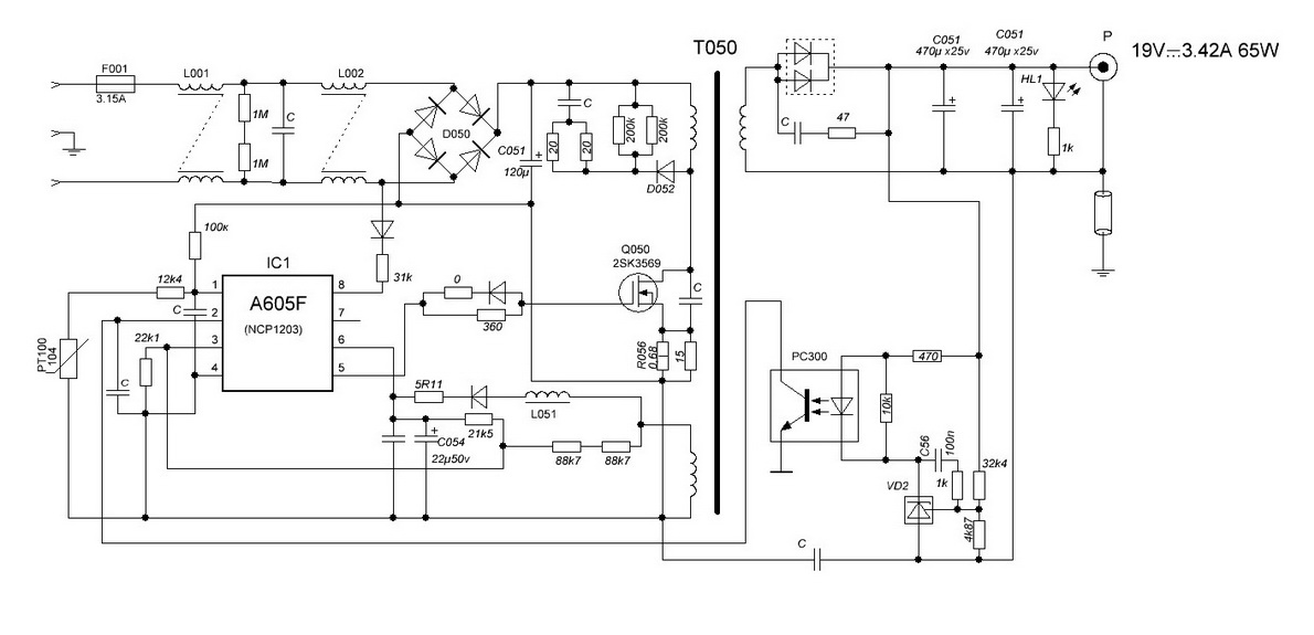

Здраствуйте! Сломался БП. Когда разобрал оказалось все залито каким-то желтым заполнителем. Чем можно его удалить и нет ли на этот блок питания принципиальной схемы?

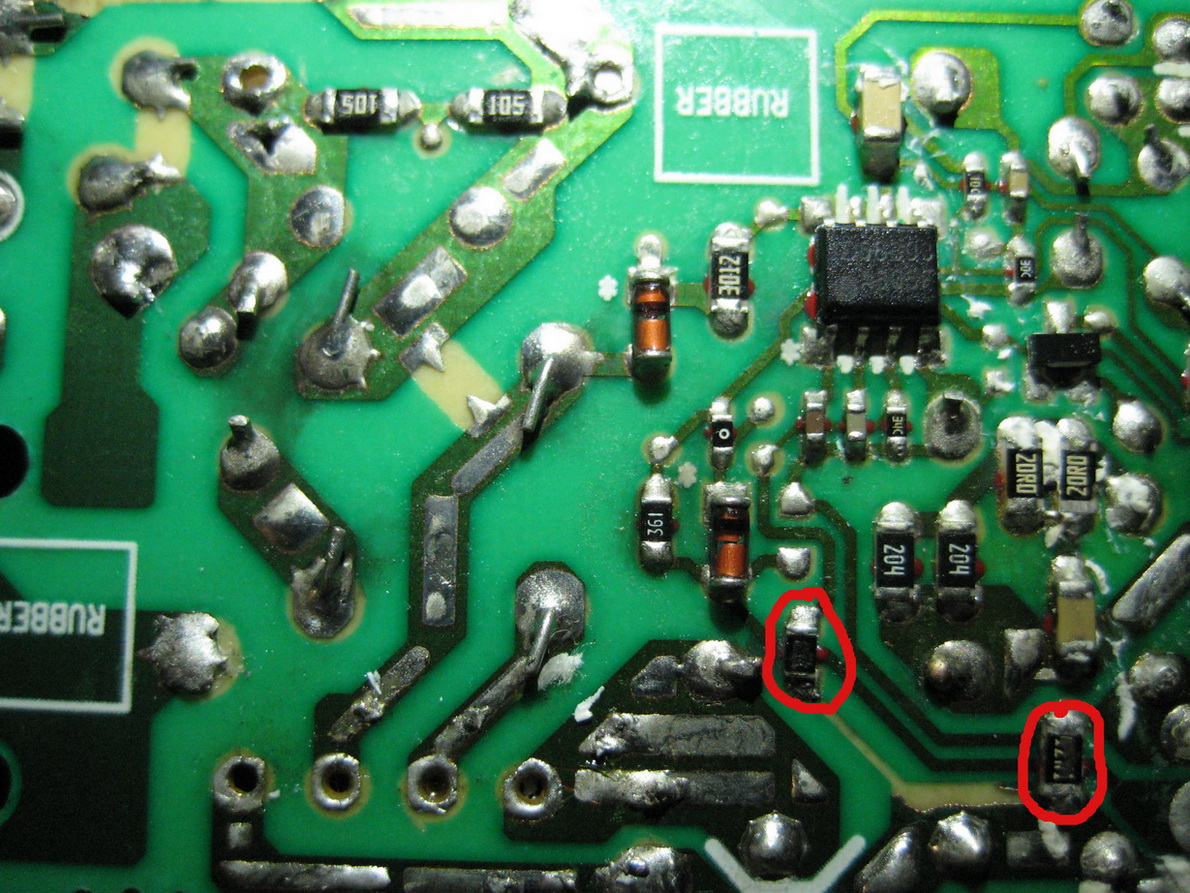

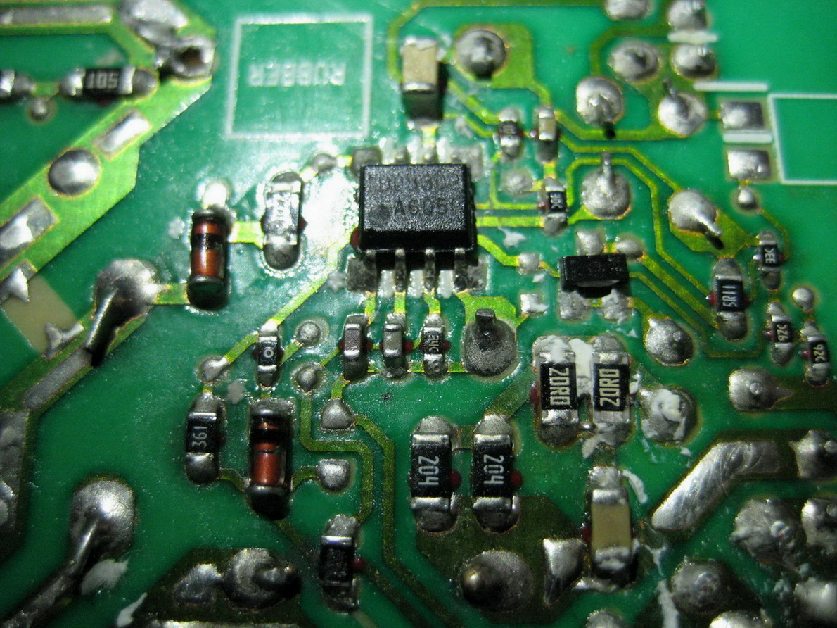

Здравствуйте! Столкнулся с таким же блоком питания. Вылетел после грозы. Также укусил сетевой электролит . Вобщем посмотрел ключ, стоит K3569, а вот шим не могу разглядеть ни в какую. Оттирал его спиртом, вырисовалась надпись: первая строка: 1do810r, вторая строка: a605f. Вторую строчку видно отчетливо, а вот с первой есть очень большие сомнения. Не подскажите что за шим может стоять? корпус so-8. |
tvdok
| Всем привет, тема не свежая, но всётаки. Принесли на ремонт ноут COMPAQ(HP). БП мертвый(на крышке: N193 и V85 очень похож на фото и тоже залит компаундом). Выход 3-х проводный, кроме 300в на ёмкости полная тишина, ШИМ (DAP01A) не запускается, обвязку прозвонил, придраться некчему. На выходе короткого нет, похоже сам ШИМ накрылся, маркировку тоже еле разглядел, даташит найти не могу,может у кого есть на неё инфа? Подозрительно, что на первую ногу с +300в через два резюка по 10ком в послед приходит напруга не падая, тоесть нагрузки никакой практически нет, на выводе теже 300 вольт...??? |
akintos
| СРОЧНО СРОЧНО СРОЧНО нужна фотография задней части печатной платы!!! сгорел SMD резистор рядом с конденсатором 120мф400В и ключем К3569 по маркировке первая стоит вроде единица потом еще три знака,третий вроде 5.подскажите плиииииииииииииииииииз) |
viktoron
держи
ДОБАВЛЕНО 03/03/2011 01:01
Держи

master_tv
Сообщения: 717
Если можно скиньте фото liteon PA-1650-02 сломался резистор когда отковиривал герметик стоит возле оптрона во вторичной части  |
valik1979
| Мне такого же подарили неисправного LITEON 1650-02, кое что выгорело ,но возле оптопары чего то видно. фото ещё надо? |
Икар
Сообщения: 1335
| У меня такой же в ремонте.У кого есть фото этого блока?Выгорели резисторы у ШИМ.Резистор какого номинала по маркировке B3C-стоит на 2 ноге ШИМ.(AD7D11/A605F)? |
bananga
| test32 писал: | | Здраствуйте! Сломался БП. Когда разобрал оказалось все залито каким-то желтым заполнителем. Чем можно его удалить и нет ли на этот блок питания принципиальной схемы? |
-Поставь NCP1203, должно все заколоситься! |
