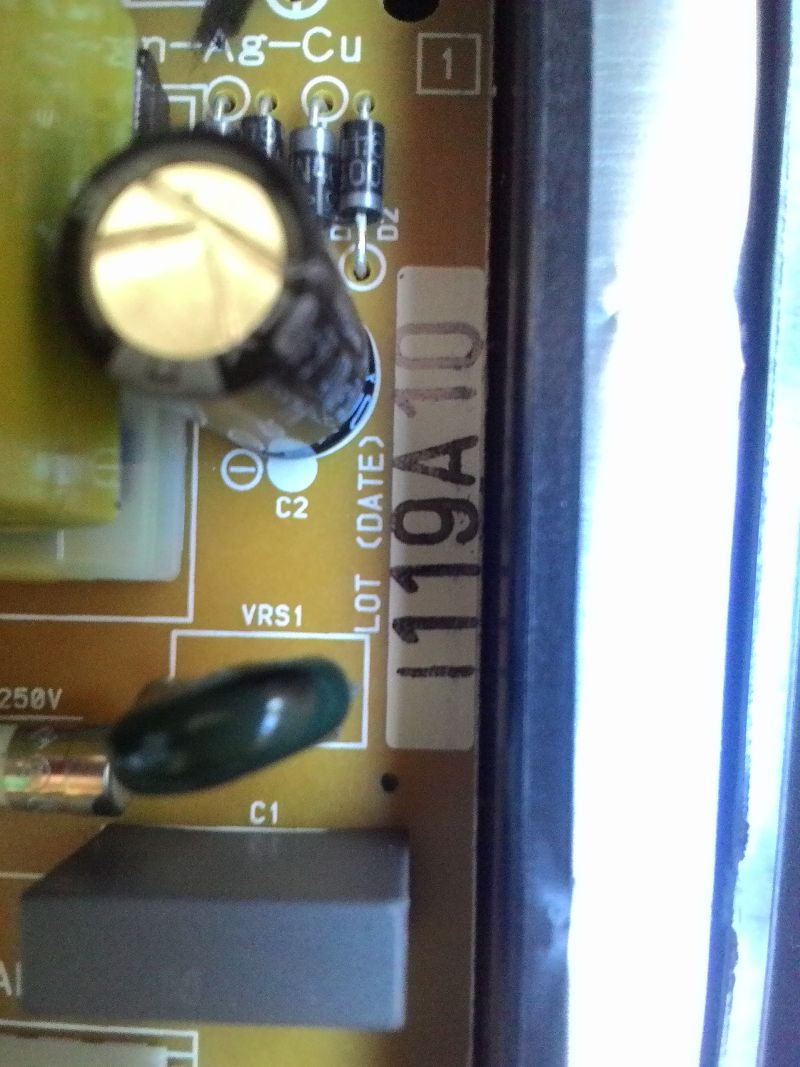

Фото платы выкладываю.
  P_20170406_174040.jpg  182.12 КБ  Скачано: 291 раз(а)

Маркировка платы QPWBFA224CBZZ
ДОБАВЛЕНО 08/04/2017 10:49

Сообщение #7 от 08/04/2017 11:31 цитата
Доп. маркировка платы в верх. части.
  P_20170406_17484009.jpg  121.11 КБ  Скачано: 223 раз(а)
