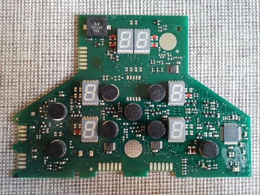

Добрый день!
Проблема такая: При включении варочной панели Кайзер 6912, после нажатия питания все нормально, а после добавления температуры на одной из конфорок начинались характерные щелчки реле и циферки начинали мигать в такт щелчкам. После этого с плитой сделать ничего было нельзя, на нажатия она не реагировала, выключалась только из розетки, по другому было ее не выключить, работы никакой. Да, и после некоторого времени щелкания на табло высвечивалось Er 22. Через некоторое время панель начинала так делать уже при включении.
По информации из файла(1201.rar во вложении) стало понятно, что это «кнопка не опознана»; «при диагностике затребованная кнопка не была в течение определённого времени опознана или обнаружена ошибка аппаратного обеспечения», что давало определенные надежды на простое решение.
Вызов мастера с ремонтом был череват потерей 5к из семейного бюджета, так что было решено пока воздержаться. Фактически это почти покупка новой варочной панели, так что было открыто полное поле для экспериментов. С учетом того, что я закончил электротехнический университет, но паяльника в руках не держал, зато близок к компьютерам и знаю, что часто до решения проблемы удерживает один шаг, было решено вскрыть ее и посмотреть в чем дело.
Так как тестера у меня нет и не было, то диагностика была проста: внимательно посмотреть. Обычно у людей на этой панели плохая пайка, что проявляется отказом половины плиты(смотри детали, обведенные желтым), но в моем случае пайка была нормальная, зато оказался вспухшим конденсатор в панели управления(смотри обведенное розовым и черным).
После покупки, замены и установки панель стала работать как новенькая
сама плита изнутри
проблемный вздутый конденсатор
плата управления под кнопки

проблемная плата управления
 Размер файла:  247.37 КБ
 Просмотрено:  858 раз(а)
