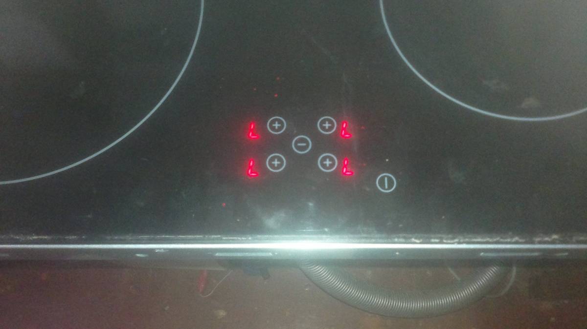

варочная поверхность ZANUSSI BUILT IN zkt 621 lx При включении на индикаторах код L, L, L, L при нажатии на любую из кнопок + или - плита виключаеться , если ненажимать кнопки +или - то плита после включения через 30сек. отключаеться сама
Что ето может бить???

В инструкции L L L L ето блокировка от детей но отключатся она не должна при наж на кнопки она просто не риагирует
кнопкой "-" блок снимается при робочей поверхности
равнодушие
ДОБАВЛЕНО 18/10/2016 01:49
При снятом стекле появляеться ошибка er 22 недовольство, огорчение

Пропаял Amega16L плита заработала всем спасибо
