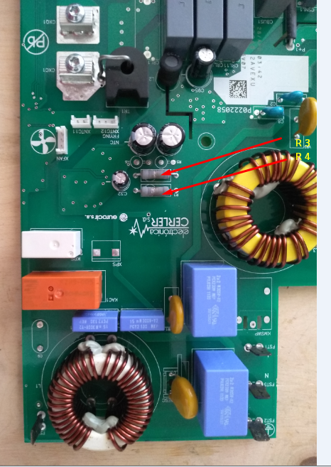

Индукционная плита Bosch FD 9205 помогите опознать деталь.
proximus
Сообщения: 36
Сообщение #1 от 24/04/2019 12:02 цитата
Доброго дня. - Помогите опознать деталь на плате индукции второго модуля. Неисправна по цепи питания - шимка LNK 304 и два резистора R 3 - R 4 , идут на 5 ногу шимки в цепи питания, номиналы и мощность резисторов не могу найти. Фоту прилагаю.

Токоограничивающие резисторы, 6,8-10ом 2вт.Это если установлен один;два в параллель,считаем по закону Ома.

Да, - спасибо Ирина и Слава тоже спасибо ) , они стоят последовательно , цепь с плюса постоянного тока диодного моста, ч/з смд диод, R3-R4? и на пятую ногу шимки (залив), -- буду пробовать
