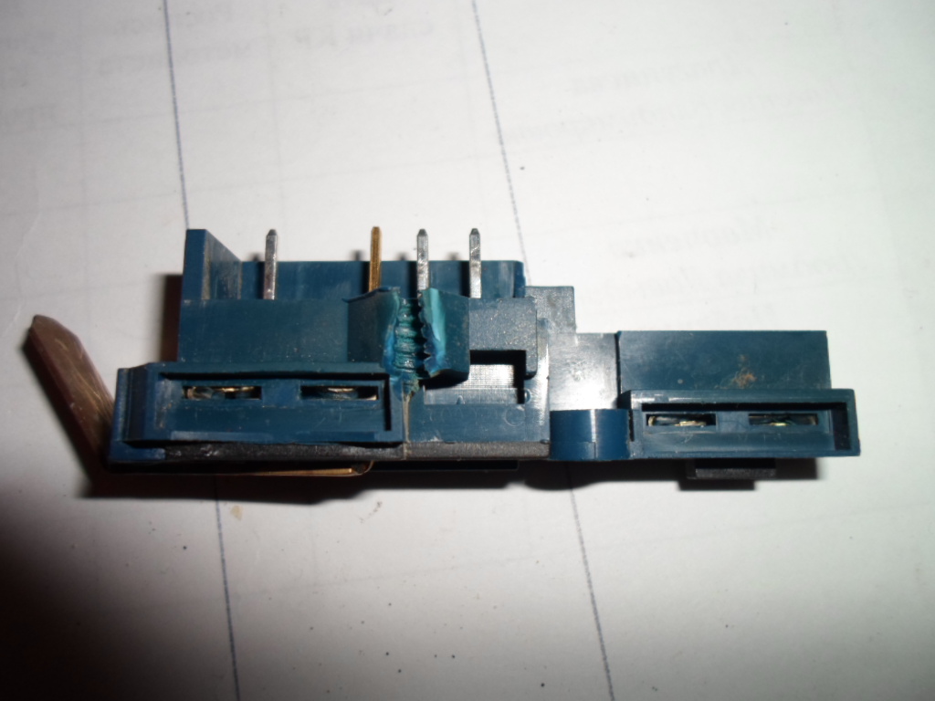

sanyok2002
Сообщения: 17
Сообщение #14 от 01/10/2015 13:28 цитата
Насколько я понял диодный мост на клапане находится в самом разъеме, залитый пластмассой. Звонится сама катушка (один щуп на контакт катушки, второй на корпус) - сопротивление 1,5 кОм. со второго контакта также.
 Размер файла:  297.19 КБ
 Просмотрено:  260 раз(а)
 Размер файла:  292.96 КБ
 Просмотрено:  232 раз(а)

Сообщение #15 от 02/10/2015 18:05 цитата
sanyok2002, Скорее всего на катушке побывала водичка. Катушку можно разобрать, замыкание между выводами и металлическим корпусом , аккуратно убери развальцовку и разъедини каркас , там все и увидишь . Дальше хорошо промыть растворителем и прозвонить, ну как то так подмигивание

Сообщение #16 от 06/10/2015 12:33 цитата
Заменил клапан, все заработало. На досуге разберу старый клапан.
