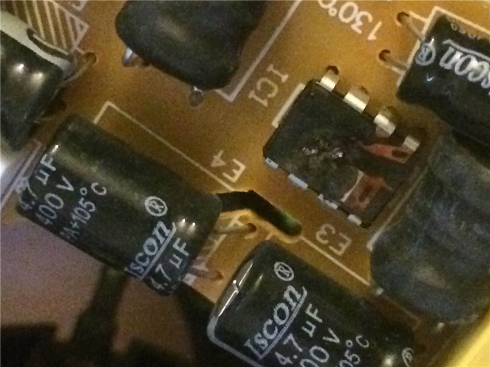

Добрый день.
Помогите опознать сгоревший элемент в подставке чайника ariston wk 24e
kb-3151c e123995
  -298821815.jpg  108.31 КБ  Скачано: 586 раз(а)

Сообщение #2 От 12/06/2015 16:08 цитата
Другую сторону платы сфотай
ДОБАВЛЕНО 12/06/2015 17:15
Наверно что то из viper

На Аудионет - в БАЗУ по ИМС ШИМ
victorx
Сообщения: 2116
Сообщение #4 От 12/06/2015 18:19 цитата
вряд ли шим, диодного нету
ДОБАВЛЕНО 12/06/2015 19:20
моста
Сообщения: 17796
Сообщение #5 От 12/06/2015 18:39 цитата
Диодный мост может состоять из 1 диода как в китайских зарядках.+Если так шим(или что там)звездануло то мозгам в этом чайнике капут на 90%,придётся в обычный переделывать

Сообщение #7 От 16/06/2015 01:14 цитата
Обратная сторона
http://s33-temporary-files.radikal.ru/c0ffef19df78459581d72a83bfad88e7/-929206895.jpg

Сообщение #11 От 17/06/2015 13:26 цитата
https://www.dropbox.com/s/fm86xgco0whd4lh/IMG_0992.JPG?dl=0

Сообщение #13 От 28/06/2015 20:34 цитата
Поставила fsdm311 с допиливанием (вместо thx203h) тишинааа

Сообщение #15 От 28/06/2015 23:35 цитата
Вполне логично, может есть другие соображения по поводу того что там могло стоять
Сообщения: 17796
Сообщение #16 От 28/06/2015 23:56 цитата
Ну шимы весчь доволи взаимозаменяемая,наверное чего-то не допилили.
