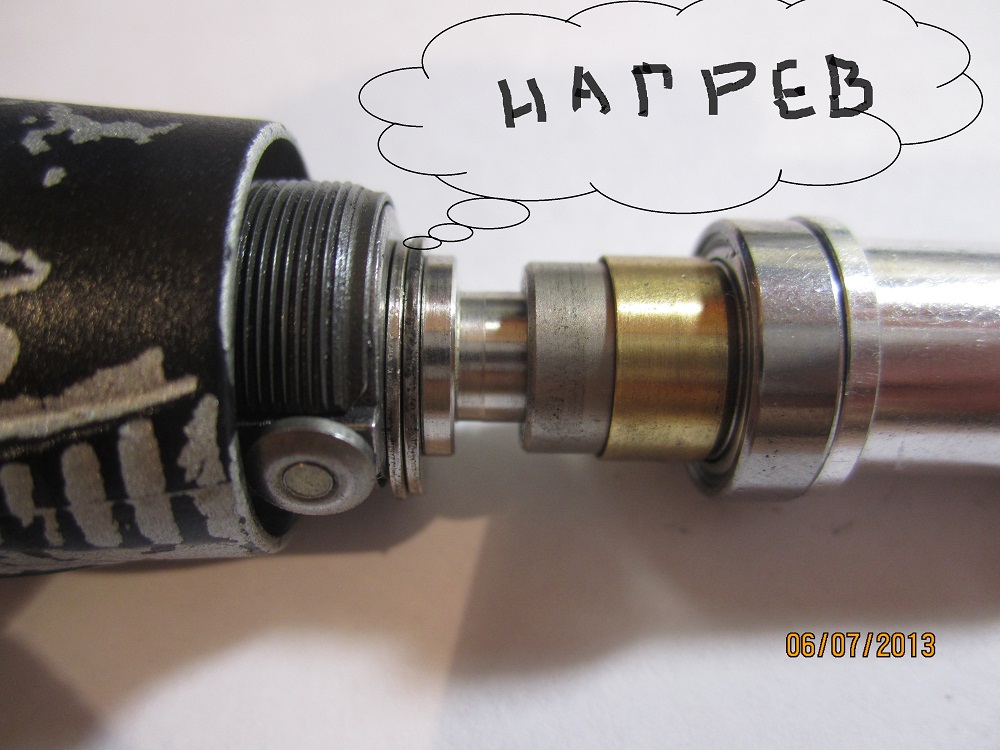

Strong 207/107 II . Машинке прим.3 года. Начал нагреваться наконечник (металл). Куплен новый комплект подшипников + щетки. Заменил.
Теперь на мах. оборотах 35 000, спустя прим. 1 минуту, сильно греется место сочленения (т.е. где находиться резьбовое соединение). Там есть втулка с мал. колесиками + две шайбы. Вот как раз там все жутко греется. ПОЧЕМУ ? .Шайбы нужны для регулировки зазора цанги и уменьшения трения. Смазал - силиконом- минимально. Толку - ноль...Куда копать.??
Ясно, что там идет трение, но непонятно как все раньше работало...

В инструкции http://www.demshop.ru/upload/articles/articles203.pdf. черным по белому...
п.17.НИКОГДА НЕ СМАЗЫВАТЬ И НЕ МЫТЬ НАКОНЕЧНИК!!!
Подшипники не смазывал. Уплотнительные (регулировочные?)шайбы - минимально- силиконом.
Добавил фото...

SergeyF писал:
Как версия. Возможно там стояла фторопластовая шайба, которая полностью стёрлась.
