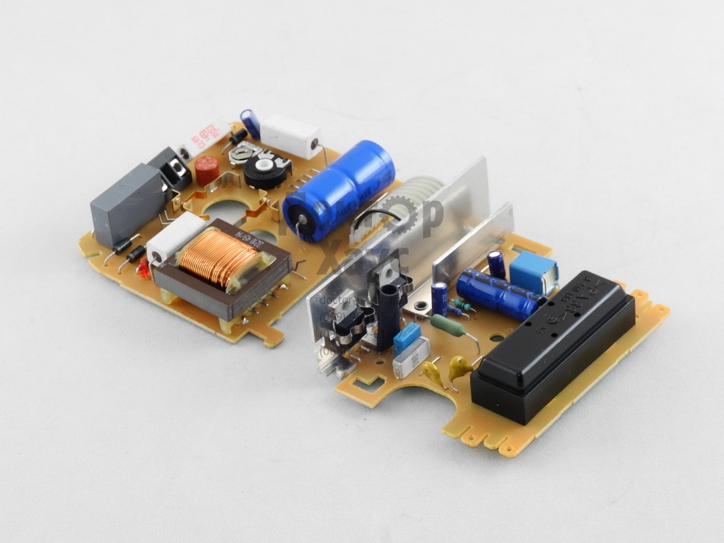

не влючается. нет признаков жизни вообще. внутри не увидел ничего горелого и нет запаха тоже. прозвонил двигатель - сопротивление 5 ом. не в обрыве.
на плате предохранитель цел диоды на кондерах есть напряжение около 300в. на плюсовой клеме подключения двигателя приходит 300в относительно земли. на минусовой 26в относительно земли. но если щупы ставить на клемы + и - мультиметр показывает что напруги нет совсем.
мои предположения что что-то с симистором (или что там трехногое?). выбито на нем s15n60 логотип филипса. даташит не нашел. схемы на плату нет. помогите разобраться.

https://datasheetspdf.com/datasheet/MS15N60.html
