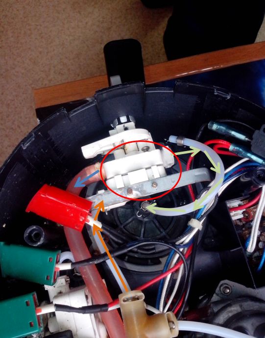

Кофеварка Rowenta ES 320030. Почти вся вода уходи в поддон.
DmitryS12
Сообщение #1 от 17/02/2014 10:21 цитата
Добрый день! Столкнулся со следующей проблемой, постепенно поддон для сбора воды начал всё быстрей и быстрей набираться. Т.е. сейчас уже даже кружку кофе нельзя сделать не вылив предварительно воду из поддона. Разобрал кофеварку насколько я понял проблема в распределителе (если я правильно понимаю как называется деталь обведенная красным). Вода из ТЭНа под действием помпы попадает в "распределитель" - оранжевые стрелки. При включении переключателя в положение "кофе" вода должна течь только по зеленым стрелкам, а при выключении "кофе" начинает работать промывка и вода стекать в поддон. НО! одновременно с зелеными стрелками вода она течет и по синим, т.е. в поддон. Наверное там прокладки протерлись (хотя на вид целые) или пружины ослабли. А еще эта керамическая деталь имеет трещину, из которой (когда я снял крышку кофеварки и увидел своими глазами) течет вода, или мелкой струёй, или просто капля. Если я ошибаюсь в чем то, поправьте.
Вопрос следующий: можно ли у кого то приобрести эту деталь? Если да, то сколько это стоит и в какой срок она может прибыть? Как она правильно называется? Если нужны дополнительные фото / пояснения, пишите.
Синяя стрелка указывает на трещину

Нашел схему кофеварки. Может хоть кому то в дальнейшем поможет. Выкладываю эту схему. Моя деталь MS-622664. Теперь ищу где купить можно. Хотя по этому номеру мало что есть в интернете. Наверняка есть какой то китайский аналог, а вот какой номер у аналога не знаю((

похоже на обратный клапан
