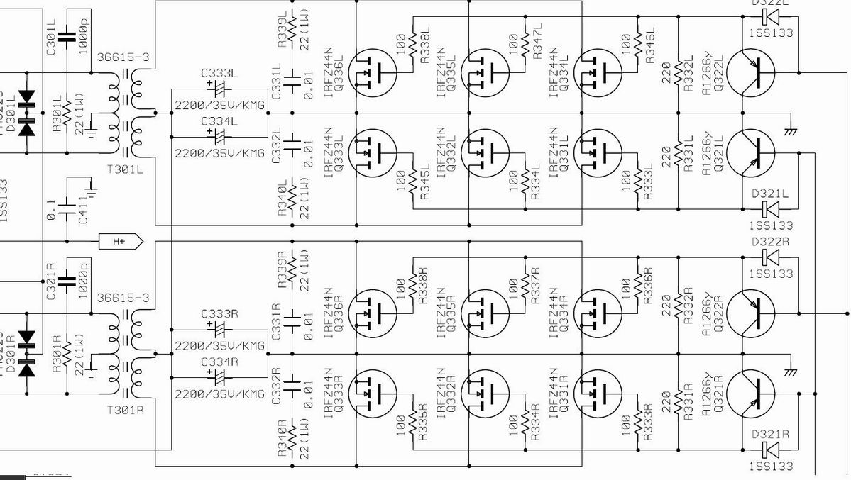

Погорели все мосфеты (P65NF06), пробило рядом с ними резюки по 47ом и дорожки отгорели к стокам.
мосфеты заменил на SUP75N06, резюки, дороги восстановил.
При включении усилок себя ведёт когда как:
1) При включении через секунду-две слабые щелчки в области обмотки, через ещё 2-3 сек вообще отключается и питающий БП уходит в защиту. В такт щелчкам дрожат свечением диоды на усилке Alarm и RUN (горят одновременно). Если после этого опять подавать питание, то время появления щелчков в усилке и срабатывание защиты на запитывающем БП уменьшается. После примерно 4 попыток усилок не успевает потрещать как БП уже в защиту сваливает. Минут 5-10 постоит и всё повторяется.
2) Усилок щёлкает, на БП выдаёт скачки от 1,8 до 2,5А. Как мне показалось одно плечо слегка нагревается при этом. В такт щелчкам дрожат свечением диоды на усилке Alarm и RUN (горят одновременно).
Пробовал разок от комп БП усилок запустить, наблюдал второй пункт.
Так же заменил все 4 диода FMG22S (хотя и родные целые)
Один раз усилок запустился вроде как. Горел диод RUN, щелчков не было, потреблял около 500mA. Уж не знаю работал ли он полностью, т.к. на вход пока сигнал не подавал и динамики не подключал вообще. Отключил питание (на помню зачем), опять подал и больше не запускался.
Чего ему ещё не хватает? Уж сколько усилков переделал, обходилось мосфетами да резюками ну и дорожки иногда отгорали.

микросхему пробовал подкинуть, иногда она как бы рабочая и есть генерация, но из-за неё греются транзисторы.

Шим'ку что ли? улыбка

Шим'ку что ли?
Шимку-шимку, с её выходов еще ключики стоят. Иногда они пробиваются,но чаще немного "текут"(тестером не измерить,а осцик рулит).
Ключи то наверное горели не просто так?
Тому была причина?

Всё проверил...
Походу мосфеты косячат. Выпаял все, не дооткрываются они ни шиша оказца.
