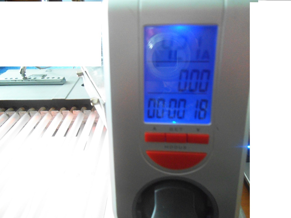

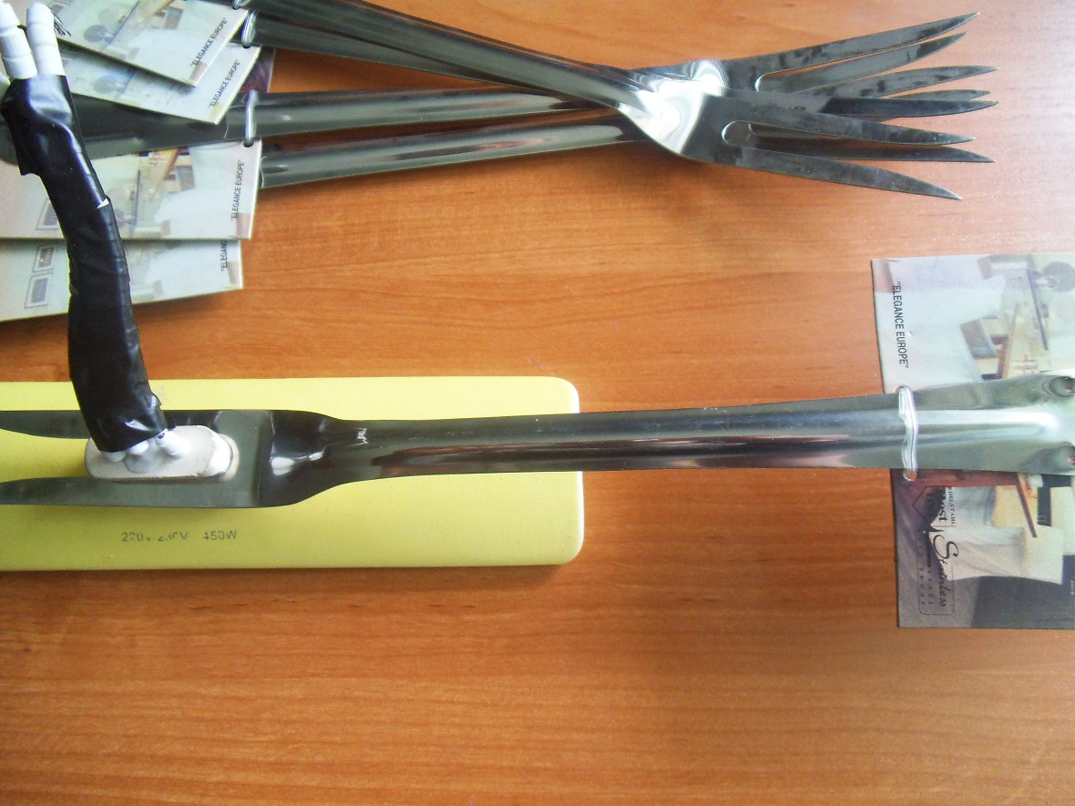

Измерил мощу паялки.Напряжение в сети ровно 223 В.Итого:низ на пике=938.83 ВТ.Низ + Верх на пике(2-я ступень)=1538.7 ВТ. Чистая мощность верха=1155.14 ВТ.

Кстати, Krievs. Таки получается, что мощность низа у Вас 950Вт. Как и в моем эксперименте с 4х3последовательных_Санал_400Вт. Попробовал такие же лампы. От моих Саналов отличаются более низкой температурой трубок и более равномерным прогревом к краям (опять геометрия?). Спираль там одинарная, просто с циклично-переменным углом сгиба.
..что тут сказать..снимаю шляпу классно!

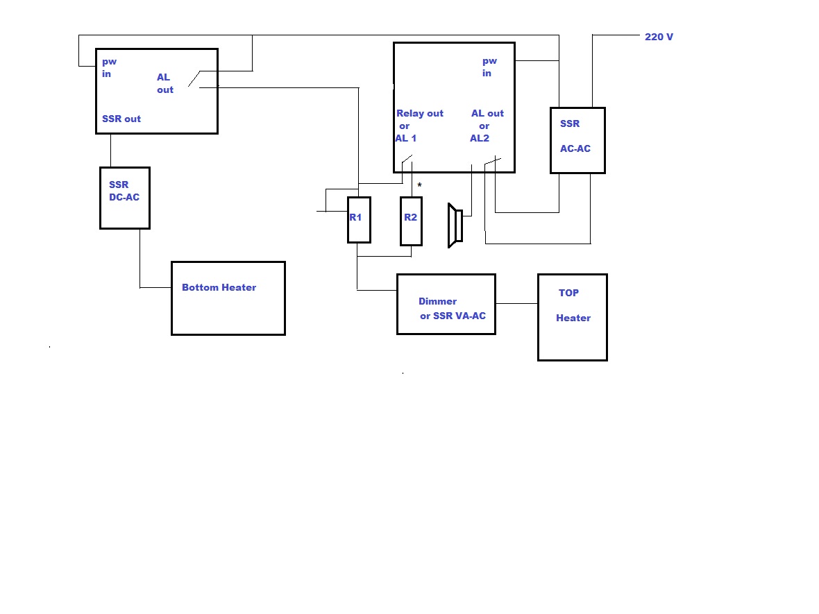

Вырисовался еще один способ управление,немного отличный от того,что приводил в пред.посте-более удобный,на мой взгляд.На днях накропаю в том-же пайнте схемку..А пока пару фоток крепления керамики к к основанию-полагаю,все понятно голливудская улыбка Хех..больше фоток не разрешают добавить-лишнее отрезал болгаркой классно!
ЗЫ:цена вопроса меньше 3 ейро..
Вот,версия 2.0 управления на двух REX-100,например.Может мне и нефиг делать...но эти ПИДы уже около 12$ можно найти.За 25$ получаем полноценное управление и полную автоматику.
Кнопки пуск-стоп-ручное управление не рисовал. Там все стандартно.

Вижу,схемы управления активно просматривают,решил чуть добавить неочевидное преимущество:
при любом из способов управления риск угробить чип - минимален.Почему?Все просто:-):Допустим,пропал/ухудшился контакт датчика ВИ...что произойдет?-ВИ сначала(достаточно быстро) снизит мощность а при дальнейшем падении температуры на датчике и вовсе отключиться-в варианте с 1 ПИДом,как у мну сейчас .В других надо отдать управление резисторами 2-му ПИДу по выходам AL1,AL2 и отключения питания управляющим выходом ПИДа(relay out).Возможны и другие варианты.
ЗЫ:кто не сообразил почему-распишу подробней,если есть интерес.А то я тут тихо сам с собою....веду беседу ..голливудская улыбка
..да,это и для низа просто организовать..ток нужны оба ПИДа с 2-мя выходами "аларма"...

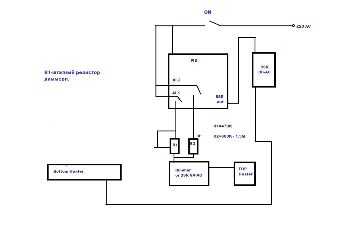

Сообщение #2276 От 08/06/2014 08:34 цитата
densio писал:
Посоветуйте ПИД для паяльной станции
Контроллер от LDZ не проходит
После нескольких месяцев юзания смело могу рекомендовать попробовать управление как у мну:простота исполнени и настройки,дешевизна.Ну если уж не понравиться купите Овен.~20$ не затраты.Понравится-добавите 2й ПИД и получите 100% автоматику.И хотя уже готовы 3 и 4 версия управления на 2х ПИДах свою блок-схему еще не приводил.Да,контроль Т°C возле чипа-отдельным термометром с выносной термопарой.Можно купить с сигнализатором-полно на ибэе и али~12$.Ну и выше я отписывал-риск получить "пузыри" на чипе стремится к 0..
Коротко о настройке:
-Кладем на паялку "средненькую" плату.Я брал мАТХ.
-Настраиваем низ сначала запустив автонастройку ПИДа.После,скорее всего,потребуеться небольшая коррекция коэффицента Р (достаточно,как оказалось) в сторону уменьшения для более плавного выхода на уставку(у мну 165°C,датчик сверху платы) ~300сек.
-Переменным резистором диммера добиваемся скорости нагрева ВИ 0.2-0.3°C/сек и подбираем температуру срабатывания AL1 (у мну 135°C)так,чтобы при выходе на уставку НИ(165°C)Т возле чипа была в районе 200°C.
-Срабатывание AL2 при выходе на уставку .Подбором резистора R2 добиваемся скорости нагрева ВИ 0.5-0.6°C/сек.
Все,вот он заветный термопрофиль для плат любых размеров.Незначительно изменится только время преднагрева.Если запаиваем "свинцовый" чип-жмем выключатель при срабатывании AL2.
