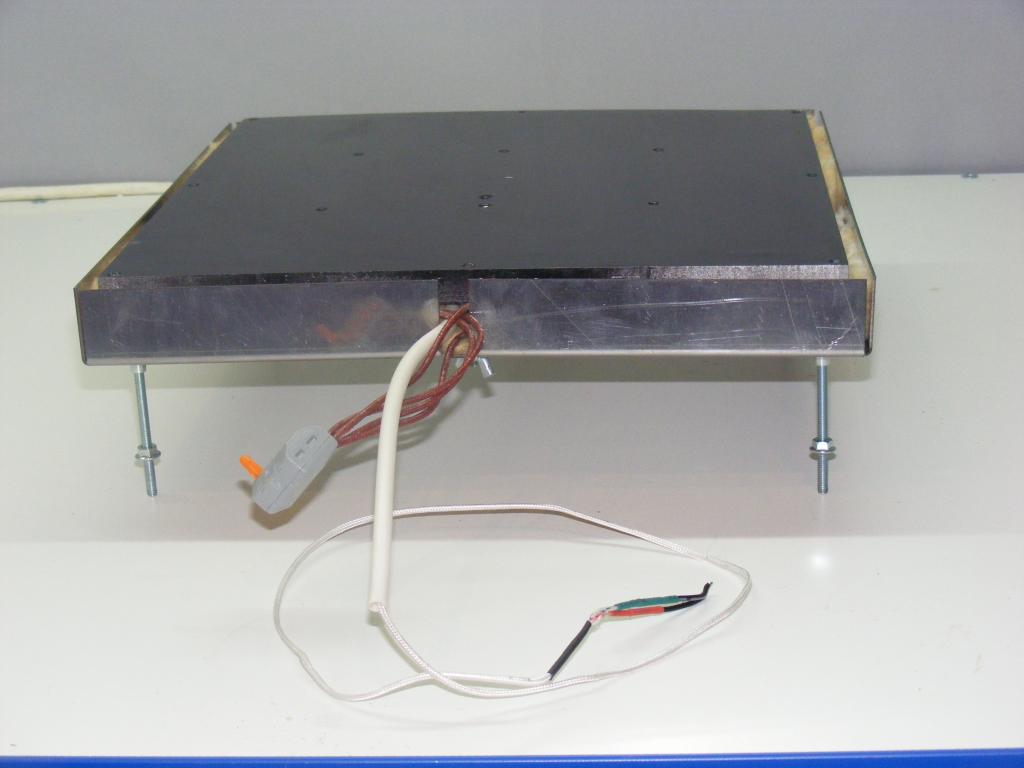

Пару раз в интернете попадались конструкции нижнего нагревателя накрытого алюминиевым листом, вот только описания такой конструкции нет.
Кто-нибудь делал что-нибудь подобное ? Про стол ТермоПро знаю, но интересуют именно самодельные конструкции.
Если обычные галогенки накрыть алюминиевым листом, то можно попробовать применить такой нагреватель в ИК станции или положительного результата не будет ?
На фото алюминиевый лист чёрного цвета, это термостойкая краска или какая-то химическая обработка ?
На фото которое я прикрепил, нижний нагреватель человека который изготавливает паяльные станции на продажу, поэтому врятли он будет раскрывать все секреты.
И отзывы о его станциях хорошие, поэтому можно предположить, что такая конструкция нормально работает.

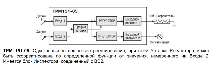

Сообщение #2978 От 04/03/2015 20:52 цитата
Krievs, YX-360TR, не совсем понятно с чем вы сейчас боритесь, хотите увеличить скорость пайки?, уменьшить площадь воздействия ИК на плату?, найти универсальное решение(дешево и сердито) мне кажется так не бывает. Дополню ТРМ151-это не просто 2 ПИД регулятора, а программный задатчик, по шагам можно завязывать любые узлы, если бы не постоянно меняющиеся условия(массы плат).
Основная задача обеспечить максимальную линейность подъёма температуры от 200 до 230 гр., но если масса платы отличается в разы, значит и скорость будет меняться пропорционально.
Если ВИ нагревать линейно(с определенной скоростью датчик внутри ВИ), это вполне возможно т.к. масса нагревателя одинаковая. Остается привязать график ВИ к графику датчика рядом с чипом, чтобы была связь с платой. ТРМ151 это может в модификации №5.Такой алгоритм контроля как мне кажется у ТермоПро, судя по графикам. Проделать такое с двумя дешёвыми ПИД наверное не удастся, а вот в контроллере вполне реально.
