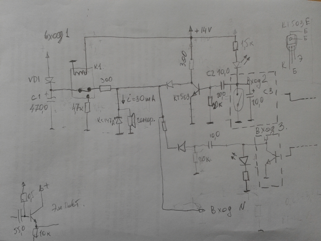

Уважаемые профи и радиолюбители!
Работаю над схемой оповещения от различных датчиков в автомобиль, но что-то получается не красиво. Прошу Вашего внимания и помощи в оптимизации схемы, дельного совета.
1. На входа 2,3 и т.д. с датчиков при аварии поступает постоянное напряжение (лог.0 и лог.1 соответственно). Нужно: зажигание и горение соответствующего с\д и короткий звуковой сигнал 1-2 сек.
2. Вход 1 отслеживает уровень напряжения 0 или 14 В с устройства. Нужно, чтобы при выключении питания и бывшем высоком уровне на вх.1 прозвучал звуковой сигнал 2-3 сек, а при бывшем низком уровне - не звучал.
Реле К1 показано при выкл. питании. С уважением, Николай.
Вот такой проект

Входа импульсные, ( 0-1-0) или (0-1) и что за вход N ?

Сообщение #3 От 22/04/2015 08:47 цитата
paronnikov1, добрый день!
На входа приходит постоянный "0" при срабатывании датчиков. N - это дополнительные входа, но сейчас на них можно не обращать внимания

nik572 писал:
Не понял тебя, то одно гришь то другое. Делается это все элементарно на одной микросхеме К561ЛН2, и одного 315 транзистора, все будет мограть, даже с генератором зумера. Только мне надо объяснить , нарисуй кто дает, какой датчик этой схеме Вход, на запуск аварии.
