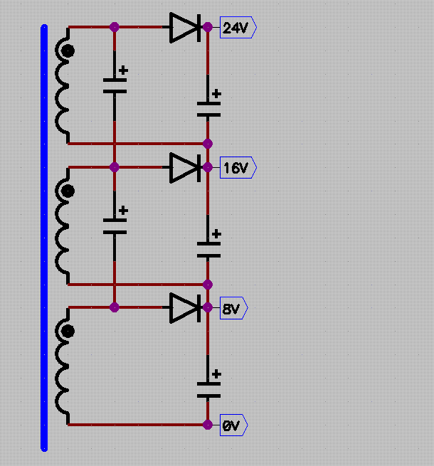

Добрый день! Прошу прощения может за детские вопросы, раньше все блоки питания конструировал только на обычных сетевых трансформаторах.Помогите пожайлуста разобраться с обратноходовым ИИП. Необходимо было разработать БП с выходными параметрами :24В 4А, 5В 4А, 12В 5А. Погрешность по трем выходам +10%. Собрал источник на TOP250YN по схеме из даташита. ООС взял с обмотки 12В. Блок питания работает, на холостом ходе (очень маленькая нагрузка)выдает 12 в 24в и 7в, что в моем случае являеться приемлемым. Нагрузку 12в 5а держит нормально, но при этом напряжение по 24 вольтам подскакивает до 29 и до 11 на 7 вольтах!! Еще одна проблемма всплывает если нагрузить выходы 24В или 7В при токе нагрузки 1А напряжение падает до 14В и 4В. Подскажите пожалуйта, это типично для обратноходового ИИП? Можно ли каким нибудь образом стабилизировать все 3 выхода или необходимо применять другую схему??
- рекомендую почитать в Гугле по "Групповая стабилизация" и ДГС .... подмигивание голливудская улыбка

Обратноходовой при таких требованиях вряд ли пойдёт. Нужно двухтактный делать подмигивание
А "Групповую стабилизацию" и ДГС можно в компьютерном БП "подсмотреть" голливудская улыбка

Функцию ДГС должен здесь выполнять сам ТПИ (имхо), а "ДГС" не работает- если его обмотки не нагружены, хотя-бы частично.
В "холостом" измерения не совсем корректны.
Много зависит от трансформатора, обратная связь обычно берется с того источника, который должен быть стабилен всегда.
ДОБАВЛЕНО 24/07/2011 17:44
Подгрузи каждый канал, на 1-2Вт хотя-бы резисторами, потом делай замеры, при различных нагрузках, они изменятся.

Joiner
Сообщения: 3612
Joiner
Сообщение #11 От 24/07/2011 17:04 цитата
Имхо - двухтактник. Обратноходовому тут только теоретически место подмигивание

А по вопросу - да, упомянутая тобой "мулька" - особенность обратноходовых ИИП. И не только обратноходовых, но и вообще с обратной связью со вторичных источников на первичные. Например, отстранившись от принципа действия ИИП, и взяв обычный трансформаторный ИП, предположим, что напряжение на вторичной обмотке A Регулируется изменением напряжения первичной обмотки (обратная связь с выпрямителя обмотки A на регулятор напряжения первички). Тогда, при увеличении нагрузки на обмотке A, согласно закону Oма для полной цепи, напряжение на нагрузке этой обмотке снизится. Цепь ОС поднимет напряжение питания первички, и... Что при этом получится на вторичных обмотках B и C?
Можно сделать обратную связь по МАКСИМАЛЬНОМУ напряжению для каждой обмотки (сделав усилитель ошибки в каждом канале и тупо запараллелив фототранзисторы оптронов) - но тогда эффект будет обратным - одна ненагруженная (слабонагруженная) обмотка будет снижать напряжение на всех остальных. Оно надо? Собст-но, поскольку это никому не надо, так никто и не делает.
Зато делают по-другому. ОС обычно берётся с одной обмотки, а по всем остальным ставятся линейные (в редких случаях - импульсные (ключевые), иногда даже синхронные) стабилизаторы.
Ну, для простоты понимания я привёл трансформаторный БП: в ключевых регулируется не напряжение на первичке, а скважность импульсов (длина импульса при стабильной частоте, как в данном случае, или частота заполнения импульсами одинаковой длины), но это уже не важно - принцип работы ОС остаётся тем же (ну, плюс дополнительные фишки - такие, как заряд конденсаторов фильтров начальными выбросами напряжения самоиндукции обмоток, в результате чего изменение напряжения на выходе выпрямителей происходит нелинейно в зависимости от тока потребления нагрузки, особенно сильно выражаясь на начальном участке характеристики - при слаботочной нагрузке... но это отдельная тема).
Странно, что никто из откликнувшихся телемастеров (к квалификации двоих из которых я отношусь с величайшим почтением, квалификацию же остальных просто не знаю - может, даже ещё выше) не упомянул о весьма стандартной в тех же телевизорах дополнительной стабилизации напряжения "ведомых" источников.
Какую из обмоток выбрать в качестве "опорной", а в какие пихать стабилизаторы - это уже дело личное. Так, например, в телевизорах УСЦТ "опорным" был источник напряжения строчной развёртки (очевидно, делать высоковольтный линейный стабилизатор было геморройно), в ИИП для питания "крупногабаритной" цифровой техники на 155-й логике (+24, +12, -12, +5) "опорным" выбирался источник +5 В - иначе тоже был бы гемор с теперь уже сильноточным линейным стабилизатором. Кстати, поскольку у Вас от +24 В питаются релюшки, стабилизация по этому напряжению вряд ли нужна - плюс-минус лапоть для них не суть как важны. Если включение долговременное и вентиляция плохая - они и при +24 (стаб) греются обычно нехило. В таком случае стоит лучше позаботиться о форсировании питания в момент включения и снижении - во время удержания.

Так русские не сдаються!!!! улыбка Сегодня перемотал транформатор 8-16-24В. Все вторичные обмотки сплел в косичку(одна обмотка из 4х0.5 оддельно все жилки переложил ). Обмотки соеденил последовательно 8+8+8. Улучшение есть хоть и небольшие. При нагрузке обмотки с ООС не так сильно стали подпрыгивать напряжения на других обмотках 1-2В что в полне устраивает. Но вот если убираеш нагрузку с обмотки с ООС и вешаеш её на другой канал напряжение проседает от 12-40%. Попробывал вариант предложенный на другом форуме(хоть и не сильно понял его гениальный смысл) кому интересно прикрепляю. Как и думал изменений никаких.
ДОБАВЛЕНО 26/07/2011 00:35
Далее попробывал еще одну мыслю: намотал тонким проводом еще одну обмотку на 150 В гдето- быстродействующий диод и п-образный фильтр 2мкф электролиты и маленький дросель на гантельке и от нее осуществил ООС. И о чудо к любой обмотке присоединяю нагрузку и идет стабилизация всех трех равномерно но проседание есть хоть и равномерное. Завра буду копать дальше. Если интересно кому могу отписываться.
