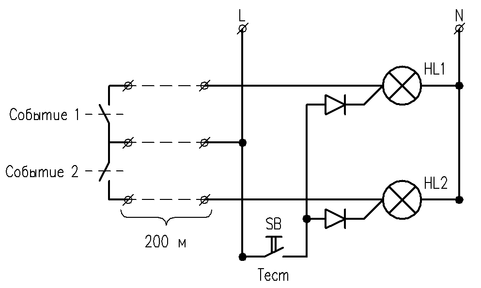

Куда уж проще то:
Схема стырена с сайта Ham Radio Site by UN7PPX, а так как я плагиатор вежливый, в знак благодарности автору за предоставленную схему милости прошу описание читать на сайте её автора. Там же и чертежи печатной платы есть.
Конечно, в контексте указанного применения схема нуждается в доработке - управление можно организовать от любого подходящего таймера (либо самодельного на микросхемах КМОП, либо покупного - через реле). Кстати, будильник "Слава" тоже вариант, только таки реле с самоподхватом ему на выход включить придётся. Переменный резистор можно выкинуть нафиг, поскольку ручная регулировка яркости, насколько я понял, не предполагается. Ёмкость С1, ес-сно, придётся значительно увеличить... |

Тоже вариант. А ещё я когда-то примерно для тех же целей, только характеристика изменения тока нагрузки должна была быть произвольно задаваемой формы (в экспериментальных целях - отработка термопрофиля нагревателя), использовал узел изменения тока на генераторе (561ЛЕ5), счётчике-дешифраторе (176ИЕ8) с "АЦП" из подстроечных резисторов на выходе, и токового зеркала на 158НТ1. 10 дискрет изменения яркости в данном случае было бы обеспечено. В данном случае ЛЕХКО можно было бы обойтись вместо АЦП на ИЕ8 с 10 резисторами счётчиком 561ИЕ10 (16 ступеней) или ИЕ2 (32 ступени) соответственно с 4-мя или 5-ю резисторами (поскольку произвольно задаваемая характеристика здесь не нужна, а экспоненциальной за глаза хватит). Токовое зеркало значительно упрощает настройку и замену деталей, поскольку зарядный ток конденсатора не зависит от коэффициента усиления транзистора.

sofrina, да, в ЭТОЙ схеме это аналог однопереходного транзистора... А вообще - и динистора, и тиристора. В позапрошлом году где-то в "Электронике от А до Я" долго мяли разумность применения серийных ОПТ (однопереходных транзисторов) вообще - мало того, что он сам дороже такого аналога, так аналог ещё обеспечивает и бОльший (и легко регулируемый напряжением на "второй базе") диапазон регулируемости. Я обычно вообще из-за вечного отсутствия миниатюрных переменных резисторов большого сопротивления для регулирования тока заряда конденсатора, делал всякие регуляторы мощности на этом аналоге с постоянным резистором в цепи заряда конденсатора и регулированием по напряжению второй базы. Оно как-то и настраивалось легче... Со "стандартным" ОПТ такое не прокатывает - он работает в довольно узком диапазоне напряжений на второй базе, не обеспечивая при такой регулировке даже половину диапазона изменения мощности. Впрочем, в ЭТОЙ схеме вполне можно вместо VT2, VT3 и R5 использовать один КТ117, но большой выгоды (кроме экономии 9 кв.мм платы, освобождённых одним транзистором) это не принесёт.
Кстати, по поводу заменяемости деталей аналогами - серийные динисторы с напряжением пробоя меньше 20 В вообще мало кто встречал. Кроме того, те, кто сталкивался с динисторными схемами, критичными к напряжению открывания динисторов, сталкиваются и со столь же вечной проблемой: "Не нашёл с нужным напряжением, чем заменить?". Так вот, эта же парочка транзисторов, если отцепить её "вторую базу" от делителя, задающего напряжение открывания (R3R5) превращается в двухполюсник - аналог динистора. Напряжение "пробоя" такого аналога легко регулируется резисторами, включенными параллельно КЭ переходам обоих транзисторов - от ЕДИНИЦ вольт и выше. Так что тот, кто назовёт этот аналог ОПТ аналогом динистора, тоже не очень-то ошибётся. Не ошибётся и тот, кто назовёт его аналогом тиристора - если нагрузку включить в цепь одного из эмиттеров, а управлять этой "сцепкой" по цепи одной из баз, получается полный аналог тиристора (вплоть до структуры чередования p-n переходов... Кстати, в описанном выше применённом мной режиме управления по цепи второй базы, этот аналог и надо было назвать по совести "аналогом тиристора", ибо это был ЕГО режим. Это так, на заметку, да и топикстартеру, возможно, полезно будет... Наверняка же после регулируемого освещения и регулируемый обогрев собрать захочется, и инкубатор, а там, глядишь, и до системы автоматической укладки яиц поднимется...

-20 dB, | Цитата: | | Так вот, эта же парочка транзисторов, если отцепить её "вторую базу" от делителя, задающего напряжение открывания (R3R5) превращается в двухполюсник - аналог динистора. |
Это вообще получается КТ117 - безальтернативная, дефицитная и поэтому дорогостоящая на сегоняшний день штука. |
-20 dB
Сообщения: 7674
viktor_ramb, это в том включении, как нарисовано, и с тем же способом управления - аналог КТ117. Да, насчёт бессмысленности производства, покупки и использования КТ117 (и его импортных братков) - стопудово согласен. Тем более, когда есть возможность их замены на такой аналог, обеспечивающий не только лучшие характеристики, но и возможность использования практически ЛЮБЫХ мусорных транзисторов (для удобства расчётов предлагают использовать всё-таки комплеметарные пары, но я их сроду не рассчитывал, а напряжение на второй базе и постоянную заряда конденсатора подбирал эмпирически, поэтому при таком подходе не считаю грехом взять два ЛЮБЫХ транзистора разной проводимости со свалки - безо всякого предварительного отбора по характеристикам).
