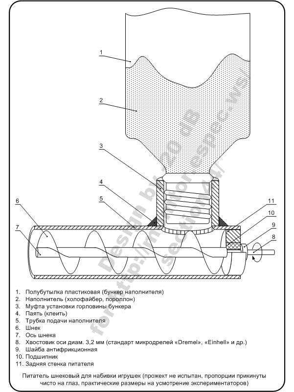

Короче, мы тут подумали и вот что я решил... По-моему, дремеля для подачи продукта будет более, чем достаточно. ИМХО, оборотов 600...800 в минуту при хорошо подобранном шаге "змеевика" шнека будет достаточно для того, чтобы выбрасываемый наполнитель забивался во все уголки игрушки. Вообще-то, по идее, лучше бы шаг сделать переменным, выходящим к концу питателя почти на прямую, но в принципе при максимальной скорости дремеля до 35000 об/мин это уже неважно. Почему дремель? Ну, хотя бы потому, что ориентировался я на то, что у меня есть, а есть у меня дрель с регулятором оборотов (но она зараза тяжёлая, и придётся каким-то образом крепить к столу и дрель, и питатель), и дремель Einhell (у которого как раз есть подходящий для такого случая гибкий рукав, и скорость вращения, которая на максимуме оборотов, скорее всего, позволит вышвыривать материал с жуткой скоростью даже одновитковым шнеком в достаточно длинной трубке). Конечно, можно поэкспериментировать и с обычной дрелью с регулятором оборотов... только где-то под бутылкой надо предусмотреть либо прикреплённую ручку с курком для включения дремеля (можно отломать от детского пистолета), либо кронштейн для крепления к столу... Рисовать не стал - это уж у кого что есть и что больше нравится.
Короче, Lora55, у мужа руки в правильную сторону заточены? Предлагаю первую экспериментальную модель (Design Idea):
  Шнековый питатель.jpg  82.82 КБ  Скачано: 3467 раз(а)

Сообщение #18 От 27/01/2011 08:11 цитата
iyzef писал:
пихать эту хренотень можно и любым другим способом
sofrina, -20 dB, вы видели шестеренчатый маслянный насос? тот же принцип. Или вальцы резиновые (как на старых стиралках было,белье отжимать.А с вашей констукцией - обьясните ,что заставит ,вату например, двигаться вдоль шнека а не крутиться вместе с ним?Попробуйте для начала на обычной мясорубке.Пока хрень из резервуара 1 проходя шнек 6 просто вываливается наружу, мож и будет действовать НО прикройте ладонью ВЫХОД и почуствуете КАКОЕ усилие надо для шнека.-20 dB, кста ,че за рисовалка? тож хочу такую прогу

Сообщение #19 От 27/01/2011 17:52 цитата
iyzef писал:
...шестеренчатый маслянный насос...
Вряд ли подойдёт: по логике, требуется расправка "шкурки" перед подачей материала, и достаточно большая скорость "вылета" материала в также достаточно рыхлом виде, для обеспечения возможности заполнения "неудобиц" - всяких ручек, ножек, ушек, хвостов и т.д. В идеале, пневматическая подача действительно здесь наиболее подходящий вариант, но очень много вопросов по её реализации. Шестерёнчатый же насос выдаст плотный поток "укатанного" материала, из которого можно будет сформировать максимум шар. Собст-но, и возможность применения шнекового питателя тоже сомнительна - расправка материала не обеспечивается, единственная надежда - на большую скорость "выстрела" частиц материала: может, таким образом удастся загнать его в ручки-ножки? Собственно, для обеспечения максимальной скорости вылета материала (НЕ производительности, НЕ максимальной скорости подачи материала, а именно для обеспечения максимальной скорости вылета отдельных частиц!) и минимальной утрамбовки материала в питателе я и писал, что лучше было бы сделать шнек с переменным шагом. Лучше, но сложнее.
iyzef писал:
Объясняю. При достаточной чистоте обработки шнека трение между материалом набивки и материалом шнека будет меньше, чем сцепление между частицами материала (холофайбер - по сути, рыхлые ватные шарики из синтетической ваты). Таким образом, материал, находящийся в бункере, будет мешать вращательному движению материала в подбункерной зоне, и материал будет проталкиваться шнеком вперёд. Впрочем, если мои предположения сомнительны (а также для исключения "прокручивания" и продольного торможения материала в трубе питателя), можно будет увеличив диаметр трубы питателя или уменьшив внешний диаметр шнека, укрепить на внутренней стороне трубы какое-нибудь гладкое ребро (даже просто кусок стальной проволоки) снизу. Почему снизу, а не сверху, где, казалось бы, было бы разумнее с точки зрения обеспечения максимальной производительности за счёт "захвата" материала из бункера движущимся материалом (или вообще не несколько рёбер)? Ещё раз уточняю: задача обеспечить максимальный КПД питателя не просто не ставится, я пытаюсь этот КПД даже УМЕНЬШИТЬ. Иначе питатель будет наполнять игрушку материалом, с малой выходной скоростью, не успев даже разогнать шнек. В результате создавшийся ком не даст материалу "разбиться" по неудобьям. Так что если из 5, например, оборотов, вал 4 оборота сделает вхолостую, а на 5-м "ухватит" пяток-другой хлопьев файбера, на скорости 500...1000 об/мин, ИМХО, этого будет достаточно.
