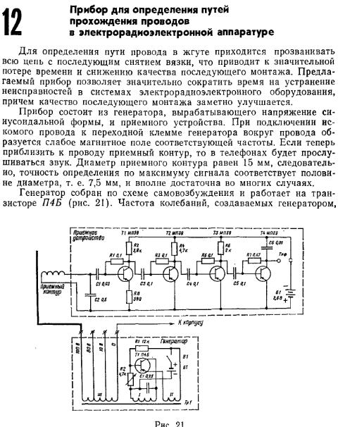

Кто может подсказать схему бесконтактного индукционного пробника для прозвонки кабеля? Чтобы, на одном конце провода, подключать генератор, а на другом, с помощью приёмника - щупа, отыскивать этот провод по звуковому сигналу?

Это то как раз мне кажется самой лёгкой частью задачи, тем более, если по соседним парам не передаётся цифровой сигнал... Тут особо даже напрягаться не надо - маломощный генератор ДВ диапазона (150 кГц, модулированный любой звуковой частотой, выходом на обе жилы синфазно), и древненький ДВ-СВ приёмник типа "Нейвы". Правда, магнитная антеннка для таких целей великовата, и чувствительность тоже, но в принципе ничто не мешает намотать контур с той же индуктивностью... ну, хоть на кольце с разрезом - заодно и чувствительность уменьшится, что в данной конструкции есть гуд (поможет снизить наведённый сигнал от соседних пар... Кста, можно тогда уж заодно индуктивность магнитной антеннки увеличить и уйти на ультразвуковые частоты (кГц 25...30... Однако и другие контура тогда перестраивать прийдёццо)...

"-20 dB" - спасибо, за совет! Только, тут используется пробник с коротким щупом - антенной, около 2 см...Это позволяет без труда находить нужный провод - всего лишь, касанием к его изоляции или, на расстояние 1-5 мм! Поэтому, магнитная антенна тут не "катит"! Скорее, тут используется короткий диапазон! Можно было-бы, "поэкспериментировать" с разными диапазонами, но, хочется найти проверенную, надёжную схему - чтобы с минимальными наводками от соседних проводов и, с отфильтрованными помехами!
ДОБАВЛЕНО 30/01/2009 00:11
То, что "m.ix" показал - нужна схема прибора, типа "ЗРТ - NT023" или, "СТ - NT001" Я о таких пробниках "поднял тему"! По какой схеме они собраны? Вот, в чём вопрос! Может, где-нибудь, есть схема подобных приборов? А металлоискатели меня не интересуют - они не идентифицируют провод в пучке!

Сделал я такой прибор. Работает на ура. Неделю провозился. Фото здесь схемы 1, 2. Будут вопросы - пишите отвечу. Можете писать с формы обратной связи на сайте где фотки лежат.

paramon88, объясни принципы работы твоих дэвайсов?
Я вот первый давно собрал для тупого поиска металлических деталей.
Полевик как усилитель на выходе полевика стоит светодиод который зажигается при открытии полевика.
Открывается наведённым полем, потомучто полевик чуствитльнее биполярного транзистора.

Да действительно эта схема есть в радиоаматор февральский выпуск 2006 года. Так получилось что я лично знаком с автором статьи. Но вот там есть некоторые ошибки из за которых прибор не заработает, а автор четко сказал что нужно будет эксперементировать. После нового года должна выйти та же статья но с исправленными ошибками. Кому интересно почему именно не заработает можете скачать журнал и сравнить с выложенной схемой. Да забыл сказать на схеме генератора указанная микросхема с ошибкой. Я сейчас не помню названия, посмотрю и напишу

Принцип работы довольно понятен для понимающих людей, а для тех у кого с пониманием увы... рассказываю. Индуктивный щуп и генератор позволяют выполнить поиск провода в пучке путем обнаружения звукового сигнала генератора, который подключен к одному концу провода или телефонной паре на кроссу, щупом без физического его подключения к тому же проводу. Другими словами щуп играет роль антенны при поднесении его к проводу слышен сигнал генератора. Прошу всех не сомневаться в качестве. Если кто не верит что это возможно. Так поверьте официальным зарубежным производителям которых десятки. Технология рабочая. Лично я без этих вещей как без рук. А генератор часто использую в построении охранной сигнализации как для поиска проводов так и для проверки работы шлейфа на короткое замыкание или на обрыв и в системах видеонаблюдения для проверки короткого замыкания
