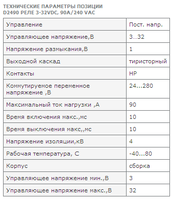

zvezdopad
Иван Василич писал: | zvezdopad, Когда прилепляешь файл прежде чем отправлять нажми пред. просмотр, а уж потом(когда загрузиться) отправить.
Издержки форума
ДОБАВЛЕНО 12/08/2010 20:30
А почему герконы? В принципе микрики можно оставить,а комутацию сделать на реле.
Малым током и напругой их(микрики) убьет врятли,вот Вам и надежность |
Герконы - пример. Взгляните на схему выше - имеются два микрика - primary s/w и monitor s/w. В некоторых ситуациях они замыкают 220в
напрямую, что рвёт предохранитель monitor fuse 1,6А. Причина - ограниченный срок службы микриков. Логика говорит что с меньшими
затратами будет защитить (каламбур) защиту, т.е. предохранитель. А в идеале заменить микрики на оптические или другие датчики.[img][/img]
Что-ж такое-то? Ни хрен не выходит... |
intact
Сообщения: 1154
zvezdopad писал: | intact, Геркон -это "бесконтактная система"?
Признаться, не совсем, точнее - не полностью. Однако суть в ней та что цепи гальванически развязаны. |
Кому и для чего в печке нужна эта развязка?
Для кулибина:
Геркон - (сокращение от герметизированный магнитоуправляемый контакт) - переключатель с пружинными контактами из ферромагнитного материала, помещенными в герметизированный стеклянный баллон. Контакты срабатывают под действием внешнего магнитного поля.
zvezdopad писал: | Но признайтесь-же, неужели вас лично, как частного пользователя печки нисколь не напрягала-бы необходимость ежемесячно (а когда и чаще)снимать
кожух и менять детали? |
Это столь глобальная проблема? Миллионы частных пользователей регулярно меняют детали? Или их печи собирали или ремонтировали не кулибины?
zvezdopad писал: | В некоторых ситуациях они замыкают 220в
напрямую, что рвёт предохранитель monitor fuse 1,6А. Причина - ограниченный срок службы микриков. |
В каких ситуациях?
Причина в ситуациях или ненадежности микриков?
Какой их срок службы? Неделя, месяц?
zvezdopad писал: | Я-б и сам заменил-бы в своей, да вот незадача - схему не найду. А без неё, сами понимаете, трудно придумать что-то оптимальное. |
Схема есть, где "что-то оптимальное"? Или опять незадача?
zvezdopad писал: | А в идеале заменить микрики на оптические или другие датчики.... |
Чем будем заменять? На какие такие датчики?
