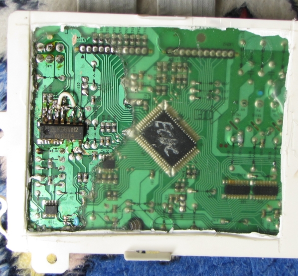

Стиралка LG WD-10490S, установлен модуль управления- 6871ER1076G
Сразу при включении СМА- загораеться "PE".
Датчик уровня воды менял, провода прозванивал, все ок.
Вскрыл модуль, питание на IC4 4069UBF в норме- 5В, генерации на 8 ноге нет (измерял мультиметром при подключенном прессостате).
Думаю что не исправна IC4, так как пайка вокруг удовлетворительная.
Собрал отдельно схему на микросхеме К561 ЛН2, подключил прессостат, на 8 ноге вижу генерацию -25,9кГц при атмосферном давлении.
Вопрос- возможна ли замена IC4 4069UBF на отечественный аналог -
К561 ЛН2, и частота 26 кГц- норма?

впаял микросхему К561 ЛН2, код ошибки PE- ушел, буду ставить модуль в машинку.

В принципе, замена подходит, тока не надо забывать что выходные уровни должны быть TTL. С увеличением давления частота выходного сигнала уменьшается

Дул в прессостат- частота падала до 20 кгц улыбка
cybe
Сообщения: 12800
cybe
Сообщение #5 От 29/06/2011 08:07 цитата
Там, вроде, 8 или 9 уровней срабатывания по частоте - лишь бы они совпадали подмигивание

Установил отремонтированный модуль управления, СМА отработала режим быстро 30, все хорошо, клиент доволен, я не очень....
