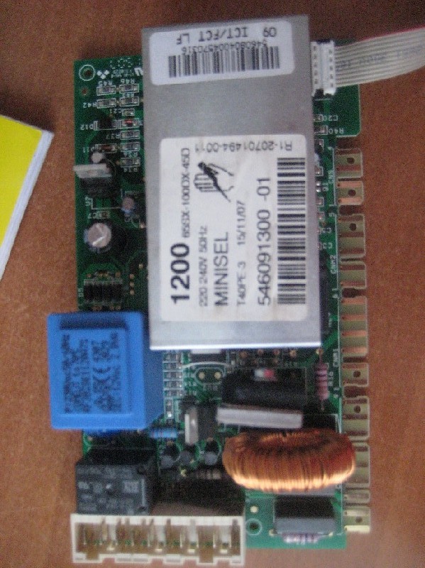

При включении срабатывает УБЛ, набирает воду и стоит. Не поступает напряжение на ТЭН, реле ТЭНа не включается. Дальнейшую проверку прервало выключение сети у клиента. Модуль управления MINISEL 800 пришлось снять и проверять отдельно.
При включении ведет себя нормально до срабатывания прессостата. После этого выключает клапан набора воды и стоит. Если выключить прессостат то снова доливает воду. Проц не выдает команду на включение ТЭНа (18 нога).
Вопрос: 1. Если к плате не подключён двигатель, тахо и датчик парковки проц выдаст команду на включение ТЭНа?
2. Какое сопротивление НТС при комнатной температуре? |
alexandr87
Сообщения: 504
Цитата: | 2. Какое сопротивление НТС при комнатной температуре? |
6 кОм

Цитата: | Дальнейшую проверку прервало выключение сети у клиента. |
тэн может включаться не сразу а через минут 10.
Цитата: | набирает воду и стоит |
двигатель крутится? |

Цитата: | Нет, не вращается. |
Вот этим и займись. |

Сделано. Была в обрыве база Q10. Спасибо за советы, а то бы я до сих пор парился с включением ТЭНа. |
