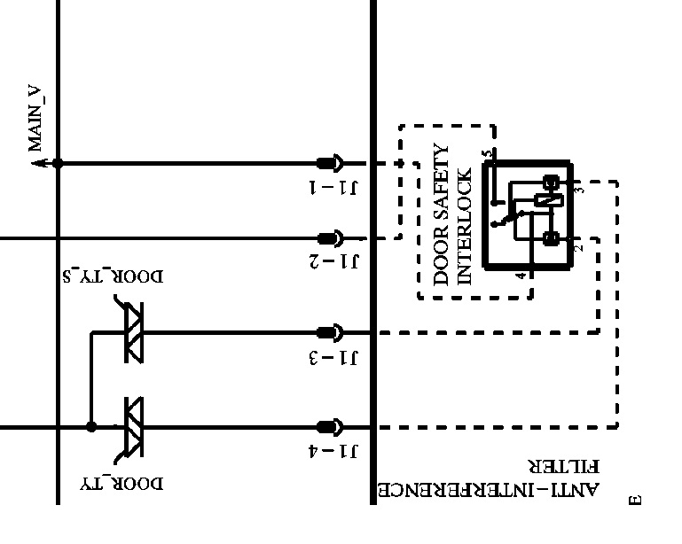

Машина с сушкой, при включении позволяет выбрать программу, при нажатии "Пуск" начинает работать насос и через 1-2 с опять мигает "Пуск-пауза" и разблокируется люк. Программу сушки отдельно отрабатывает без проблем. Методом тыка вроде вошёл в тест, показала С 7, что это значит- не знаю. Кто в теме- скиньте, пож-ста, в личку коды неисправностей и как входить в диагностику (а то, может, я неправильно что-то сделал). Прод. 914604004 00. |

николайметс
Господа! Помогите решить проблему. Машина (EWW12470W) с сушкой, при включении позволяет выбрать программу, при нажатии "Пуск" начинает работать насос и через 1-2 с опять мигает "Пуск-пауза" и разблокируется люк. Программу сушки отдельно отрабатывает без проблем. Ошибка Ed4. |

николайметс
Мастер выдвигает несколько версий- от прошивки программы до неисправности насоса. На форуме видел такие же проблемы. Интересно, а как они решались? |
тю
Сообщения: 5907
прошива непричем,насос тоже. |
