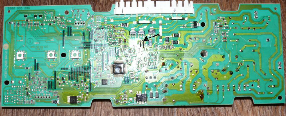

Hi All!
При включении мигают все (3 горизонтально, 3 вертикально) светодиоды, что за ошибка?
был бросок напряжения, на плате вылетел варистор, сопротивление по входу на 100 ом осталось целое (((
спасибо. |

Кратко о проделанной работе:
1 - общий вид
2 - наклейка
3 - вид со стороны элементов
4_ - обвязка tny264
6 - леды
то что обведено чёрным овалом - варистр на 275вольтей, при скочке его "унесло" а также выгорела дорожка от его верхней ноги (восстановлено) Далее идёт R на 100 ом - остался целый. Потом D1 и на плюсе С2 (10х400) имеем 297 вольт.
ок.
А вот на плюсе С1(470х25) имеем пульсации от 0.8 до 1.8
причём в такт этим пульсациям и мигают все леды. Я так понимаю на нём должно быть вольт 5
D1 и D2 звонятся как рабочие. емкости не вздутые. реле все проверил. нулевые сопротивления на плате все проверил, в обвязке 264 горелостей не увидел. кроме как закинуть новый свитч пока мыслей нет. ваши мнения?

Транс прозванивал - обмотки живые. на входе теже пульсы.

Завтра подниму крен по 5 вольтам гляну что на вых и буде всё ясн, у проца сопротивление по пит 104 ома |

Короче подкинул 264 и получил 9вольт на входе крена, последняя мёртвая тоже оказалась, заменил и понял что контроллеру пришёл ппц, микруха лаком залита так, что не могу прочитать название. Подскажите маркировку буду заказывать и менять.
