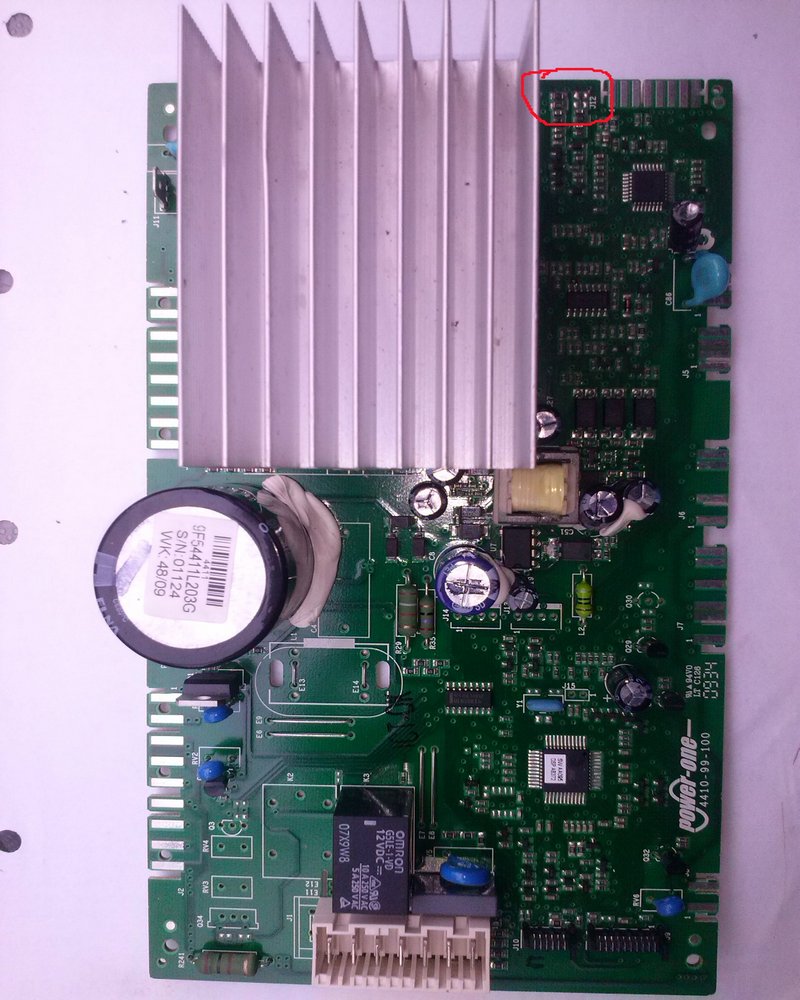

Пришел с дефектом не греет. Кто-то уже ковырялся. При проверке оказалось греет, но не догревает. Термодатчик 6,5 кОм. Ставлю 18 кОм на 60-ти градусах вроде нормально, но боюсь на 90 закипит. Хотелось бы знать все-таки точно какой термодатчик там должен стоять

шайтан, prs, спасибо. Странно как-то, я засомневался. Сравнил с другой машинкой с таким же модулем - термодатчик тоже 6, 5 кОм при комнатной температуре. Но та работает нормально, а эта не догревает сумашествие . На модуле в первом приближении все в норме. Завтра поставлю 18 кОм, прогоню на 90 градусах, если не закипит - отдам клиенту

Возьми тот модуль что рабочий и тот что сомневаешся и померь сопротивление по входу датчика. один 6.5 и другой 6.5.а нагрев разный...
Не догадался сразу, а теперь уже поздно. Машинки собраны
Я поставил тот, что по таблице, прогнал машинку на 90 градусах. Тема решена, хотя загадка про родные датчики остался
