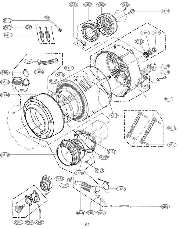

Машинка в мастерской. Дефект - после долгой (3-4 минуты) раскладки белья машинка начинает ПЛАВНО набирать обороты и соскакивает с места. Проделанная работа:
Заменили амортизаторы (старые были нормальные)
Закрепили саморезы на уголках, на которых крепятся ножки, на винты
Затянули саморезы пластикового поддона
Больше идей нет
Вообще в конструкции много странного. Противовесы только на передней части бака. Амортизаторы с одной стороны два по 100N, с другой стороны один такой-же.
Если ставить амортизаторы жестче - машинка будет скакать, если слабее - болтаться бак и биться о стенки.
О таком дефекте LG с прямым приводом я уже слешал, но тогда ими занимались мастера из АСЦ (по-моему даже меняли целиком), а тут машинке три года и ...
Может есть какие-нибудь идеи на этот счет? Уже подумываю попробовать приладить доп. противовес сверху

Мелиор, Сколько смотрел взрыв-схем на LG с прямым приводом, обязательно есть верхний противовес - либо сверху, либо сзади на баке хммм...

Мелиор, недавно делал точно такую машину,сверху к баку прикреплен противовес и два спереди.Тем более для 8 кг загрузки!А ползет равномерно, или какая-то сторона уходит?

Срывает вроде как больше правую сторону. На счет противовеса у меня тоже возникли сомнения, но я посмотрел взрыв-схему на подобную машинку...
У кого есть такая схема ИМЕННО на эту модель?

тю, спасибо. Ну вот, на чертеже нет верхнего противовеса.
А максим 0203 говорит, что есть
А что такое поз. К170 ?

Мелиор, это и есть противовес - крепится к задней стенке бака саморезами по типу люксовских подмигивание

Мелиор, сегодня был на 8 кг лыже ,верхнего противовеса не обнаружил
Сообщения: 36077
Сообщение #13 От 17/03/2012 16:01 цитата
Нету там заднего недовольство, огорчение .
Теперь посмотрите, если кто-то будет на такой лыже, есть ли задний?
И посмотрите пожалуйста, у кого есть спецификация код на К170

K170 MAG40037001 Balance Weight MOLD PP M-710 P.P(M710) NATURAL T2.0 3.0KG STAR-PJT

Мелиор, Вчера начал сомневаться в своих утверждениях,сегодня съездил посмотрел-действительно я был неправ(извини пожалуйста!)верхнего нет есть только задний о котором писалтю, заглянул в более новую модель F 1068 QD (7 КГ) тоже только задний.В 5-6 кг. верхний и нет заднего.Извини что сбил с толку

максим 0203, та ничего страшного. В моей нет ни заднего, ни верхнего. Клиенты утверждают, что 4 года машинка работала нормально, потом стала постепенно вибрировать и наконец съехала с места. В машинке никто до нас не ковырялся. Следов от установленного заднего противовеса нет. Неужели забыли поставить?! Но почему она вначале работала нормально?! замешательство
