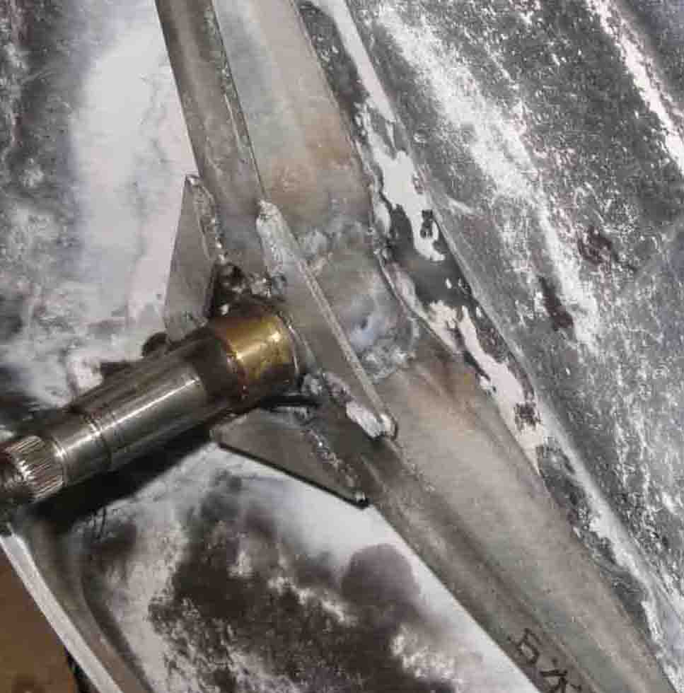

Машинке 20 лет. За это время один раз потребовала ремонта - замену насоса.
Но теперь новая проблема - при очередном отжиме раздался сильный шум. Проверил - барабан свободно болтается в баке. После разборки выяснилось, что крестовина барабана практически полностью растворилась. Фото прилагается.
Вопрос- есть возможность отремонтировать используя запчасти от более современных машин. На сайтах, продающим запчасти,такой детали нет. Есть ли вообще резон ремонта ?

| evgenii66, думаю есть, ибо это машинка с сушкой, чистая итальянка с неубиваемым модулем и мотором с достаточным запасом мощности. Ни в какое сравнение с современными не идет. На мой взгляд WDN2296 одна из самых удачных моделей Indesit |

| Я не говорю, что машинка плохая. Первые Indesit и Ardo реально пахали по 20 лет. Но осталась самая малость, найти на неё крестовину. Думаю даже если у кого из мастеров и были, то уже отправлены на переплавку. |

| У нас в Полтаве есть спецы, которые крестовину из труб нержавеющих делают. У моего знакомого на Zanussi уже два года стоит, не жалуется. |

| Kaskad11 писал: | | У нас в Полтаве есть спецы, которые крестовину из труб нержавеющих делают. У моего знакомого на Zanussi уже два года стоит, не жалуется. |
Это первое, что пришло в голову.
Сварить крестовину, приварить ось и отбалансировать на балансировочном станке.
Но все же хочется оригинал найти. |

У меня похожая проблема -в Indesit-e крестовина лопнула..Искать у народа ? Реально ли заварить аргоном или изготовить? Машин W1 101 , крестовины вродь есть но только с барабаном и то где искать - СМА не мой профиль. |

Она обычно лопается, когда прогнивает, и варить, как правило, там нечего.
Впрочем, шкивы аргоном варятся без проблем. |

силумин аргоном  |

аркаша-10, А там силумин????Так это ж вроде алюминий+медь, и что , аргон не возьмет что ли?

погуглил немного про силумин. силумин- сплав алюминия с кремнием. |

У нас в Украине умельцы делают так. Берут отот валик металлический и к нему из нержавейки варят профиля. В общем делают реальные крестовины, но вечные по сути. Поищите, возможно Вам тоже такое сделать могут.
Недавно клиент обратился, светило замена пк. Но когда вскрыл, увидел трещины на крестовины. Их не заварить.
ДОБАВЛЕНО 07/10/2016 19:50
Новая с барабаном в сборе 7800 грн. В то время как новая индезит 5000 грн... Буду у них заказывать |

Анатолий Мартынов, Крестовина с барабаном почти 19тыр.р.? Добрался до нее только сегодня еще никого не оповестил своей проблемой, вечером у другана был в гараже (мини-завод: два промышленных токарных станка,фрезер, гидропересс и пр.) у него какая то крестовина лежит, чуток другая и вал потолще. Ну вал он подгонит, а идиаметр? Он говорит что у 5кг у всех диаметр одинаков. |
