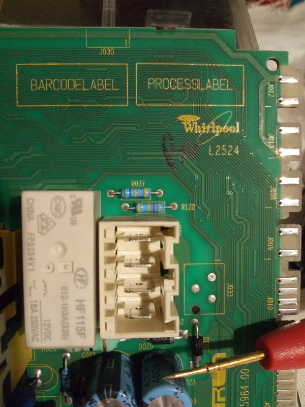

Здравствуйте, уважаемые мастера ремонта!
Прошу помощи, т.к. сам уже не знаю что делать.
Ситуация такая, имеется посудомоечная машина, LL40EU.C/HA 64489890000 S/N 80322 83/8, с таким, очень интересным дефектом перелива:
1)Ставим на полный цикл мойки
2) Цикл замачивания - вода набирается по прессостату, включается помпа и происходит динамический долив воды. Открываю дверь машинки всё ОК - вода ниже уровня тэна.
3) Слив после окончании (воды в машине нет)
4) Цикл мойки - вода набирается по прессостату, включается помпа и происходит динамический долив воды. Открываю дверь машинки, уже чуть не ОК - вода чуть выше уровня тэна.
5) Слив после окончании (воды в машине нет)
6) Цикл полоскания - вода набирается по прессостату, включается помпа и происходит динамический долив воды. Беда! - вода уже вытекает через верх корыта причем литрами.
Все машину останавливаю, сливаю и не выключая, повторяю цикл. Ситуация повторяется.
Иногда такая ситуация происходит и при замачивании, т.е. сразу перелив.
Если машине не мешать, то есть не выключать во время перелива, то цикл мойки заканчивается как положено.
Ошибок модуль никаких не выдает.
На старом прессостате пробовал делать регулировку уровня, помогло на один раз.
Что проверено и заменено в машине:
1) Прессостат - новый
2) Клапан залива воды (КЭН) - новый
3) Помпа рециркуляции - новая
4) Уплотнители дверей - новые
5) Фильтра абсолютно чистые
6) Трубка прессостата - абсолютно чистая и не дырявая
7) Воздушная камера прессостата и, соответственно её каналы чистые как слеза (проверено видео зондом).
P/S хотелось бы еще узнать назначение скрытой кнопки, расположенной на модуле управления, над процессором |

LIR1280
Вчера проверил крыльчатку, и соответственно геркон.
Крутится отлично, отложений нет, геркон в порядке.
Идеи дальше будут, или так и будем издеваться?
ДОБАВЛЕНО 04/10/2019 07:14
ДОБАВЛЕНО 04/10/2019 07:22
Раз уже достал, чтобы уж сомнений совсем никаких не было, залил внутрь этого чуда, средство для снятия накипи и ржавчины.
Геркон конечно меня порадовал в качестве датчика, ненадёжный элемент в ответственном месте. С ценой от производителя, как будто он из золота выполнен, а ваяли его не кто иные как боги олимпа! Впрочем это высказывание можно отнести к любой запчасти данного агрегата. |

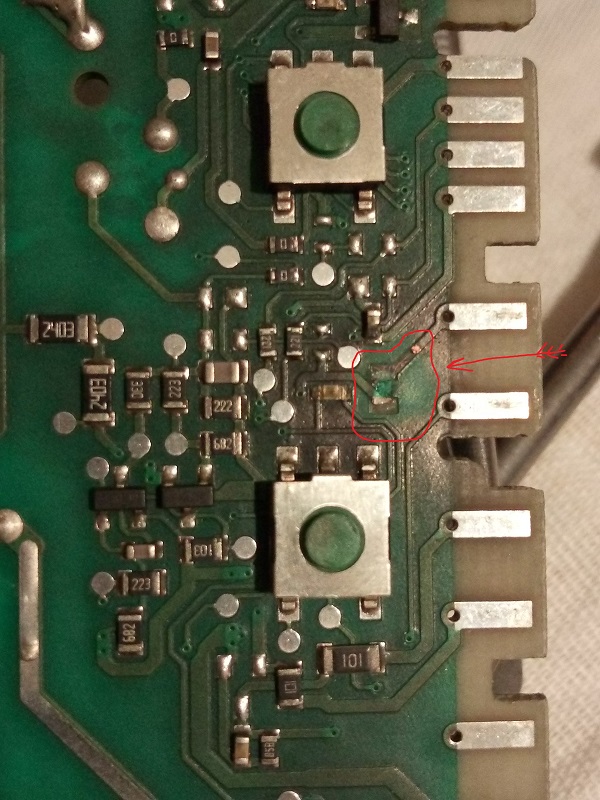

LIR1280
Уже маленько её доделал, а именно:
Сделал небольшой постамент и занизил на него поддон, т.к. Иди-ы конструктора данного агрегата, расположили циркуляционный насос в самом поддоне, а у него защита IP44. В случае утечки воды, (а это была первая поломка), обмотки двигателя намокают и разрушаются, в итоге попадос на 6 рубликов. Если, конечно, током сразу не прикончит, т.к. корпус машины оказывается под напругой, а перед машинкой славненькая лужица. Диф. автомат в самой машине не предусмотрен, а в каком нибудь колхозе про данный девайс вообще ничего не знают, да и в городе не всегда об этом задумываются.
ДОБАВЛЕНО 04/10/2019 12:33
сейчас поменяю геркон, и если она дальше выёживаться будет, приму координальные меры - думал уже поставить доп реле не прессостат и блокировать им подачу напруги на электоклапан. т.е. Работать по прессостату, что я считаю правильнее. А подачу импульсов съэметировать мультивибратором, пока проц подает напругу думая, что клапан открыт. За новый модуль состоящий из трёх элементов, и реально стоящий не более рубля, ожиревшей европе и нашим продаванам я отдавать не собираюсь. |
