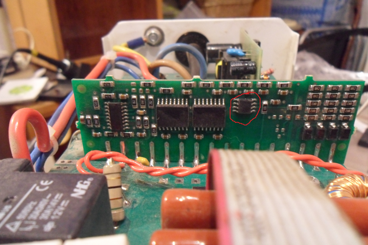

Дискуссионный пульт представленный на фото в архиве не работает.
При подключении питания индикаторы не горят. При осмотре была проверена верхняя часть пульта с микрофоном - находится в исправном состоянии. Методом прозвонки проверил элементы мультиметром, на которых было короткое - выделил красным цветом на фото(см. архив). Под нагрузкой проверить элементы возможности нет.
Из-за малого опыта ремонта не могу выявить неисправность. Принципиальной схемы в интернете к сожелению не нашел.

Ну как минимум процентов 80 из обведенного и должны звониться в КЗ. Неисправность "не работает"- очень расплывчатая формулировка.

А что из приведенного звониться не должно?
И какая из неисправностей элементов наиболее часто встречается в подобных схемах? Может ли быть проблема в микроконтроллере, например в необходимости заново заливать прошивку?

Slaik, Неисправностей бывает всего 4 вида: 1-наличие контакта там где его не должно быть, 2-отсутствие контакта там где он должен быть 3- ...дак покопался, 4- а черт его знает. Что считать подобной схемой? Проблема в контроллере может быть, но для начала не худо бы хотя бы питания проверить. Пока без измерений и хотя бы приблизительного осознания разговор вообще ни о чем.

БЕЗЫМЯННЫЙ, а почему на кондерах короткое в районе TDA1308? Наверное она сгорела? Но просто так она же тоже не сгорит, что-то спровоцировало... Впаяешь новую и она сгорит, нужно причину найти.
Питание на входе в пределах нормы, подключаешь другой пульт, все работает. Не понял что за элемент в районе электролитического кондера, на диод похож... и почему на нем короткое?
ДОБАВЛЕНО 15/12/2016 22:34
БЕЗЫМЯННЫЙ, что проверять дальше? Выпаивать кодер и измерить параметр LSR? Выпаивать TDA1308 и смотреть пропало ли короткое на кондерах?

или наконец то начать мерять тестером.хотя и так толку ноль,надо же знать что где должно быть.по фото вижу что на стабилизаторе (или транзисторе) слева под синим кондесатором,тоже звонится накоротко?так не должно быть.
то что помеченные красным ето или мелкие дроссели или омные резисторы.они и должны показыать малое сопротивление.
то что светлее ето конденсаторы.они врядли пробиты,садит что то другое.
в етом случае пустая трата времени.
А она греется?если нет тогда не надо.
если есть короткое по питанию,надо подать ето питание и пробовать где будет сильный нагрев.конечно если блок питания сего девайса в защиту не станет.
тогда надо брать лаб. БП и подавать напряжение начиная от 2вольт,медленно повышая.контролировать ток.
что будет грется сильно то и виновато.
