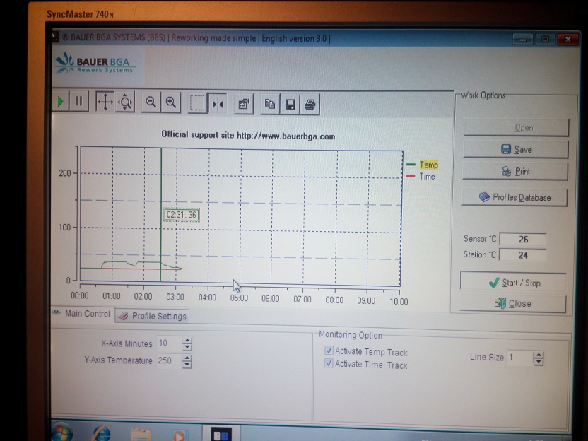

ИК паяльная станция, самодельные конструкции
На страницу Пред.  1, 2, 3 ... 96, 97, 98 ... 187, 188, 189 ... 192, 193, 194  След.
drbaks
Сообщение #3741 От 22/10/2017 20:12 цитата
tormentor писал:
>>Прошивка вроде 12-13кб, а памяти вроде бы как 128кб. Или я шота упускаю?
у меня контроллер самый мелкий - STM32F100C4T6, с 16Кб памяти
Можно пожалуйста скинуть схему и разводку плат.
alek50685
Сообщения: 1858
alek50685
Сообщение #3742 От 02/11/2017 18:33 цитата
приветствую всех, решил собрать себе подогрев нижний на галогенках, 9 штук, 3 последовательно и 3 секции в паралель, нагрел материнскую плату до 160 градусов минут за 10, выключил и увидел дутые кондеры,
как так?
SP-in
Сообщения: 146
SP-in
Сообщение #3743 От 02/11/2017 23:06 цитата
alek50685 А где температуру измеряли и чем? И 10 минут это много: преднагрев макс. 1*С/сек до 180*С это 3 минуты, затем 0,3*С/сек копим верхом тепло у чипа и активируем флюс 1,5мин.+10сек до 210*С, затем плавим припой и заканчиваем процесс верхом с 0,7*С/сек за 15сек. Вроде, так...
ДОБАВЛЕНО 03/11/2017 00:09
Кстати, а как группы коммутируете? Они все у вас на одной SSR-40DA сидят? Не пробило еще твердотелку? Пробьёт все равно ведь...
alek50685
Сообщения: 1858
alek50685
Сообщение #3744 От 03/11/2017 07:39 цитата
температуру измерял сверху платы , измерял tm-902c, пока просто проверить решил, через диммер подключил, у меня в сети 170-190в, больше не бывыает, как разогревать быстрей, по 2 лампы последовательно переделывать? так как помещение арендуется делать мне другую линию ни кто не будет
SP-in
Сообщения: 146
SP-in
Сообщение #3745 От 03/11/2017 11:59 цитата
Могу ошибаться, по-моему, у вас t*C низа платы много больше 200*С. Нет подозрений насчет термопары или TM-902C? Переключать лампы не надо, помните, термопро рекомендует устанавливать платы на уже разогретый до некоторой t*C стол, для сокращения времени преднагрева? Посмотрите, пожалуйста, как снизу платы температура растёт, закрепив термопару под тем же местом, где вы её сверху ставили.
ДОБАВЛЕНО 03/11/2017 13:00
Ещё не спросил - над галогенками не стекло случайно?
alek50685
Сообщения: 1858
alek50685
Сообщение #3746 От 03/11/2017 13:23 цитата
SP-in, стекло от духовки взял, опыты пока нет времени опробовать
SP-in
Сообщения: 146
SP-in
Сообщение #3747 От 03/11/2017 13:32 цитата
alek50685 Вы имеете ввиду внутреннее стекло от дверцы газовой плиты? Или от варочной поверхности электрической стеклокерамику? Если первое - оно совсем не подходит. Если стекло у вас уже стоИт над лампами и замеры были с ним, то инерция громадная будет и чем выше стекло от ламп - тем хуже. Да мы и не подгоняем вовсе улыбка.
alek50685
Сообщения: 1858
alek50685
Сообщение #3748 От 03/11/2017 15:53 цитата
да, именно стекло внутреннее от духовки газовой плиты, стеклокерамику найти пока не могу, от ламп до стекла около 5 см у меня
SP-in
Сообщения: 146
SP-in
Сообщение #3749 От 03/11/2017 20:03 цитата
alek50685 Вот вам и разгадка! Ваше стекло просто жаростойкое силикатное, оно стопорит всё ИК. И стеклокерамику надо класть буквально на сами разъемы R7s, или чуть выше них - лишь-бы объём между стеклокерамикой и отражателем под лампами можно было эффективно продувать (управление инерцией). Знаю - со стеклокерамикой туго, знаю как удобно плату на стоечках... Может, все-таки как с 10:40 ?
alek50685
Сообщения: 1858
alek50685
Сообщение #3750 От 03/11/2017 21:18 цитата
SP-in, тогда уж лучше совсем без стёкла, решётку сделать?
SP-in
Сообщения: 146
SP-in
Сообщение #3751 От 03/11/2017 22:25 цитата
alek50685 Верно, это, на мой взгляд, самый простой из приемлемых вариантов, обкатанный многими самодельщиками, т.е. жесткая рамная сетка с крупными ячейками и поверх неё мягкая сетка с маленькими ячейками (главное не как у москитной сетки - её пучит), не жестко закрепленная поверх рамной. Со стеклокерамикой можно так: http://www.rom.by/comment/345672 Но он пишет, что инерция безбожная получилась.
ДОБАВЛЕНО 03/11/2017 23:26
http://www.rom.by/comment/345763
Lenchik
Сообщения: 7937
Lenchik
Сообщение #3752 От 03/11/2017 22:35 цитата
SP-in, Ну вы про силикатное стекло загнули. Всё стекло силикатное. Стеклокерамикой электро плиту называют потому что часть деталей из керамики, а часть из стекла.
Самое лучшее это плавленый кварц. По сути и песок то же кварц. Но там другие компоненты присутствуют. А плавленый кварц не расширяется при нагреве, поэтому и не лопается при перепадах темпера.
Для ИК излучения без разницы, кварц или песок.
До перестройки химическую посуду закупали у фирмы Pyrex. Вот у них боросиликатное стекло. С тех времен такую посуду называют изготовленной из пирекса.
Ни один производитель электроплит не будет стекло изготовлять из плавленного кварца. Плиту легче из золота отлить.
Так что всё едино, дело только в толщине.
SP-in
Сообщения: 146
SP-in
Сообщение #3753 От 04/11/2017 01:56 цитата
Я и не опровергал их со стеклокерамикой общую силикатную "маму". Почитал интернет по теме ситаллов (от слов силикат и кристалл), чтобы освежить знания. Не успокоился. Взял галогеновый прожектор 75Вт, вместо штатного стекла (лопнувшего от дождя вместе с лампой) вставил обточенный кусок стеклокерамики от варочной поверхности с конфорками из ленты типа нихрома вместо спиралей. Напомню: снизу такая стеклокерамика имеет пупырышки - это линзочки, чтоб тепло направлять вверх а не по сторонам. Провёл свой старый, много раз показанный знакомым, эксперимент: берём в одну руку примерно равные куски обычного стекла и стеклокерамики, ладонь другой руки фиксируем над включенным прожектором и перемещая стёкла другой рукой, обнаруживаем заметную разницу в передаче тепла улыбка. Стеклокерамика выиграла улыбка. Раскалил осколок от той же поверхности над газовой горелкой до оранжевого цвета и сунул под проточную холодную воду: пошипело и остыло. Не буду такое проделывать с тоже силикатным, но простым стеклом, у меня лет 15 назад в руке граненый стакан после чая так взорвался. Тарелка из каленого стекла, вынутая из духовки и положенная в мойку для очистки от пригоревшей выпечки устроила жене генеральную уборку улыбка . Это только мой личный опыт, а в контексте темы, особых противоречий в том моем посте (про непригодность внутреннего жаростойкого стекла от газовой духовки для накрывания галогенок) всё-таки нет улыбка . На страницах этой темы я приводил фото расплавившегося (из-за пробоя симистора) моего ВИ со спиралью в трубках из пирекса, вот такое с куском от варочной поверхности сделать не получится. При том, что стеклокерамика производится в 3 этапа - закалкой при одной температуре, затем закалкой при другой температуре, затем охлаждением (и все по хитрому алгоритму с жестким контролем), режется она - словно обычное оконное стекло, в отличие от любого жаростойкого закаленного.
P.S.: Lenchik Прошу прощения, что повесть целую накатал, не подумайте, что я умничаю, пусть тут будет одним постом, мож кому пригодится ...
Lenchik
Сообщения: 7937
Lenchik
Сообщение #3754 От 04/11/2017 09:52 цитата
SP-in, Плавятся они при одинаковой температуре. Разница в расширении от нагрева, то что не расширяется и не лопнет. Плавленый кварц совсем не расширяется, а боросиликатное стекло мало расширяется. Но всё оно стекло. Керамика прозрачной не бывает. Лампы для загара кварцевые, что бы ультрафиолет пропускало. Возможно у вас эффект за счет линзочек происходит, а не за счет материала?
Если что то лопнуло от дождя, значит дешёвка была из обычного стекла. У меня посуда есть для микроволновки, на ней написано что произведена Pyrex. Давно покупал и задорого. В электродуховке пеку в ней мясо, ничего с ней не делается.
Streik
Сообщения: 479
Streik
Сообщение #3755 От 09/11/2017 05:25 цитата
alek50685 писал:
приветствую всех, решил собрать себе подогрев нижний на галогенках, 9 штук, 3 последовательно и 3 секции в паралель, нагрел материнскую плату до 160 градусов минут за 10, выключил и увидел дутые кондеры,
как так?
Что то мне кажется это неравномерность нагрева, где то было 160, а где то 200гр., особенно если низко от стекла.
Уберите стекло и мощность сразу вырастет в 2раза. Если галогенки прожекторные, наденьте на них нихромовые спирали, чтобы не светили и не жгли плату.
Преднагрев+пайка не больше 5 минут. Следите за равномерностью подъёма температуры, если в начале будет резкий рывок, а в конце замедление, то конечно литы надуют щёки к бабке не ходи(плавно можно и жабу сворить).
Vlad.h
Сообщения: 6
Сообщение #3756 От 18/11/2017 15:44 цитата
Привет! всем я здесь первый раз прошу простить если что не так . Подскажите как два OMRON E5CC который имеет сом порт rs485.объединить Имеются в наличии два девайся . max 485 модуль и модуль 485 в USB.Как их обеднить для работы с программой Bauer bga
ДОБАВЛЕНО 18/11/2017 15:53
для этого
ДОБАВЛЕНО 18/11/2017 16:04
и блок управление
Streik
Сообщения: 479
Streik
Сообщение #3757 От 18/11/2017 21:31 цитата
Vlad.h, Что то я не пойму, программа Bauer bga, это что универсальная платформа(типа Мастер Када), работающая с разными термостатами? Или это готовый программный код, созданный конкретно под определённые термостаты для паяльной станции?
Если первое, то вам нужен драйвер от Bauer bga для работы с Амроном. Если второе, то ничего общего у этих платформ нет, кроме сетевой вилки и RS485. С чего вообще решили, что это совместимо!
Или вы думаете, что RS485 это и есть универсальный протокол передачи измеренных данных. То сильно заблуждаетесь, это только способ передачи данных по двум проводам в обе стороны.
Vlad.h
Сообщения: 6
Сообщение #3758 От 19/11/2017 09:54 цитата
Привет! Streik я с вами согласен с RS485.передачи данных по двум проводам в обе стороны.Должен быть мастер который управляет приборами и им присвоены адреса приборы которые подключены к шине RS485.Дело в том что собирая паяльную станцию решил вывести термо графики на пк с помощью программы Bauer bga.У меня верх РС-410 который имеет два входа датчиков температуры а низ реализован на пид контролере ENDA ETC4420.Станция имеет три датчика и было реализовано подключения без пробоем по ком порту который оснащён прибор РС-410.
ДОБАВЛЕНО 19/11/2017 10:20
Товарищ тоже захотел сделать но у него два прибора OMRON E5CC.и здесь теперь сложность как это реализовать с программой Bauer bga.Как реализован сом выход РС-410 с программой Bauer bga
  IMG_20171119_010842.jpg  199.11 КБ  Скачано: 348 раз(а)
  swdytv.jpg  55.75 КБ  Скачано: 304 раз(а)
Vlad.h
Сообщения: 6
Сообщение #3759 От 19/11/2017 10:26 цитата
может как то так
ДОБАВЛЕНО 19/11/2017 10:38
При разборе РС-410 для согласования прибора и компа стоит микросхема MAX 223
Vlad.h
Сообщения: 6
Сообщение #3760 От 19/11/2017 11:28 цитата
OMRON E5CC
OMRON E5CC
 Размер файла:  232.65 КБ
 Просмотрено:  281 раз(а)
На страницу Пред.  1, 2, 3 ... 96, 97, 98 ... 187, 188, 189 ... 192, 193, 194  След.
