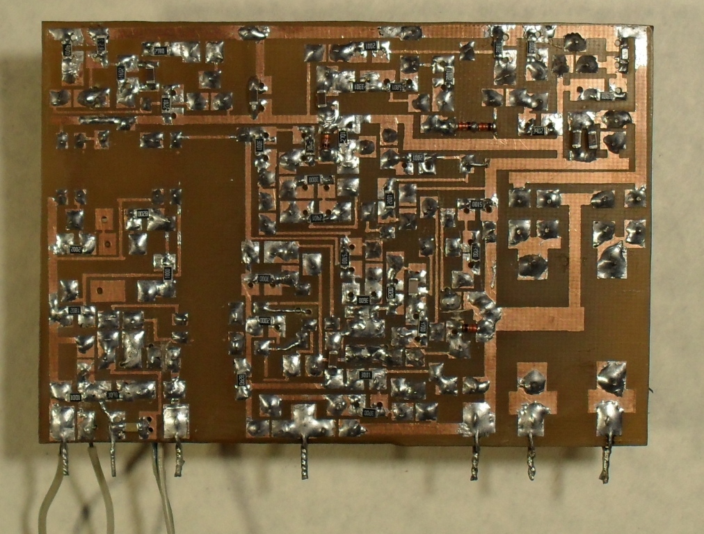

Сконструировал и устанавливаю в любой импульсный блок питания вместо штатного по обратноходовой схеме преобразования. Годится и для прямоходовой схемы. Диапазон мощностей до 200 вт, как раз почти для всех бытовых применений и не только для бытовых. Штатный импульсный трансформатор менять не нужно, контроллер легко подстраивается под любой импульсный трансформатор. Имеется неразрушаемая схема отключения контроллера при аварийном повышении вторичных напряжений, защита от долговременного КЗ, мягкий старт, подстройка частоты преобразования, установка максимального коэффициента заполнения, штатный режим при работе без нагрузки. Может работать в режиме стабилизации напряжения или стабилизации тока, это как раз для драйверов светодиодных светильников или зарядных устройств. Весь контроллер изготовлен на транзисторах без специализированных микросхем, таким образом рассчитан на долговременное обслуживание и ремонт. По габаритам возможна установка практически в любой аппарат. Предлагаю эту идею и для ремонтных работ, поскольку она проверена и работает. SheEV

Схему и печатку в Laot выложи.И желательно демонстрация испытания твоего устройства.

Чё та несоизмеримо сложно, необоснованно много деталюх, как прикинешь, шо стока всего искать-купить надо, да еще и вытравить, просверлить и спаять, данунах, проще что то либо из проверенного впихнуть, типа 5L(M,H)0380R или типа таво, от силы час на любой блок, правда до 100 вт.

Идея возникла более 10 лет тому назад, когда началась чихарда с этими SMR40200. Цена стала быстро повышаться, возникли проблемы где достать, проблемы с качеством купленных микросхем, а затем "переживать" как-бы такие дорогие преждевременно не "сдохли" еще до истечения гарантийного срока на ремонт, и такие случаи были. Стал изготовлять блоки питания собственной конструкции, сначала на силовом ключе из биболярного транзистора. В то далекое время, действительно, изготовить какую-то самоделку было связано с некоторыми сложностями. Затем идея развивалась и модифицировалась. Оказалось, можно данными БП заменить и многие другие ШИМ-контроллеры, в частности STK730-80 (60). Сопоставив затраты на изготовление оригинального ШИМ-контроллера с затратами на установку плохих по качеству фирменных ШИМ-контроллеров установил экономическую целесообразность. Ну а сейчас, при доступности по цене и качеству китайского сухого пленочного фоторезиста и SMD-деталей производительность производства выросла в разы... Операция сверления практически отпала. В результате, за более чем десятилетний период "модифицировал" порядка 400-сот телевизоров различных производителей, что-то порядка 2-3 штук в месяц, иногда больше. Сейчас изготавливаю готовую к применению плату за полдня. Этот вариант последнее улучшение, ШИМ-контроллер для управления силовым ключем на полевом транзисторе. Упростилась схемотехника, возрос КПД. И последнее, статистика надежности. Из всех изготовленных оригинальных ШИМ-контроллеров твердо установлено только два отказа. Восстановление работоспособности потребовало незначительных финансовых затрат. А первый транзисторный импульсный блок питания собственной конструкции я изготовил в далеком 1978 году...

serega-64, поддерживаю ваше мнение. Сейчас можно сделать на какой ни будь распространённой микросхеме. Деталей будет существенно меньше.
К тому же вызывает подозрение что не приводится описание конструкции. Типа намек на вымогание денег.

Попал бы ко мне ящик с такой доработкой......
