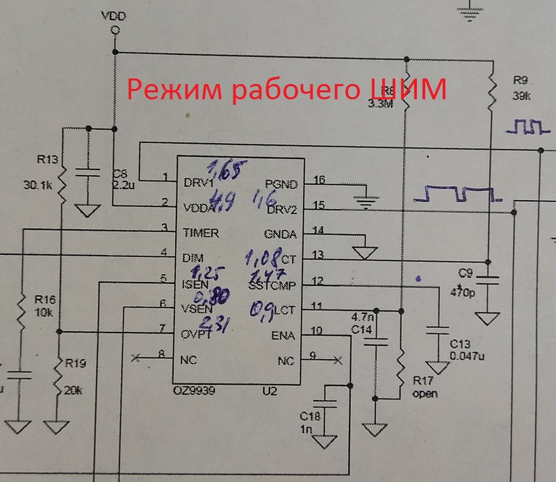

Balabay
| gavs писал: | | Zero.dn.uaКак я предполагал - нога ISET задает ток через светодиоды, я уменьшил его в 2 раза. Теперь при 100% комфортная яркость и нет мерцания. | Немного вопросов:
Уменьшил ток в два раза. Я так понял - увеличил сопротивление (с выв.2 ISET на массу) в 2 раза?
Как сильно заметен "уход" цветовой температуры при снижении тока?
Разнояркость светодиодов в подсветке не проявилась на заниженном токе? |
nikanykey
| Zero.dn.ua писал: | | Делюсь, судя по всему это вырезка из сервис-мануала китайского производителя KONKA. Было-бы хорошо перевести это на английский. |
Спасибо, с помощью этой схемы удалось приживить матрицу M200FGE-L23 взамен родной LTM200KT10 в моноблоке Lenovo IdeaCentre C340
у матрицы M200FGE-L23 4 строки светодиодов, с оптимальным током 65mA
а у LTM200KT10 3 строки с током 120mA
плата управления подсветки 715g5364-p01-000-004s выполнена на OZ9998AGN (в корпусе 24 TSOP) и естественно никаких даташитов,
заменил резистор на ISET c 10 кОм на 20 (формула I в милиамперах 600 разделить на сопротивление в килоомах, подпаялся к другому разъему где задействованы 4 канала (спарены ISEN1-2 3-4 5-6 7-8)
итого 2 канала параллельно на строку с током 60миллиампер
Ножка 20 SEL выбирает режим работы драйвера, если она висит в воздухе, работают 4 канала 1-4, если она подтянута к VREF, То 6 1-6
Если к земле то все 8, вот этот момент был самый сложный, пытался гуглить картинки с разными вариантами этой платы, хорошо что хоть в материале от Zero.dn.ua на чисто-китайском об этом написано. |
