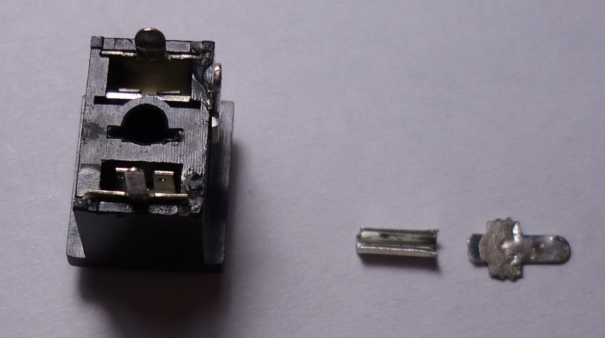

Монитор LS22A300BS, плата BN41-01592D. Без интерфейсного кабеля есть картинка "проверте кабель". Как только на вход подаёшь изображение экран тухнет, изображения нет, подсветка отключается. Также процессор блокирует подачу напряжения +5В на матрицу. Разъём питания, центральный штырёк поломан. Контакт то есть, то нет. Отремонтировал и усилил разъём питания (видимо у этих мониторов больное место и ещё куча их будет с такой проблемой). А вот процессор глючит, похоже, из-за слетевшей прошивки. Как бы это проверить? ....
Скачал прошивку с 25x40 и 24c08. У кого есть нормальные прошивки, сравните пожалуйста.
