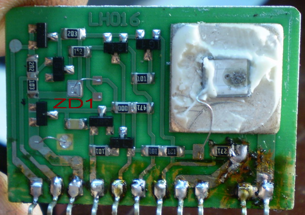

ТВ Орион постоянно вилетает шим работает не больше года и снова замена.
Я его вскрил проверил детали вилетел полевик и стабилитрон.
Какой можна поставить стабилитрон
Подскажите кто знает.

a gosha, Это
a gosha писал:
не спроста.Историю ремонта не огласил,это твои повторы или к тебе с такой легендой принесли? Давай все по порядку и с подробностями.

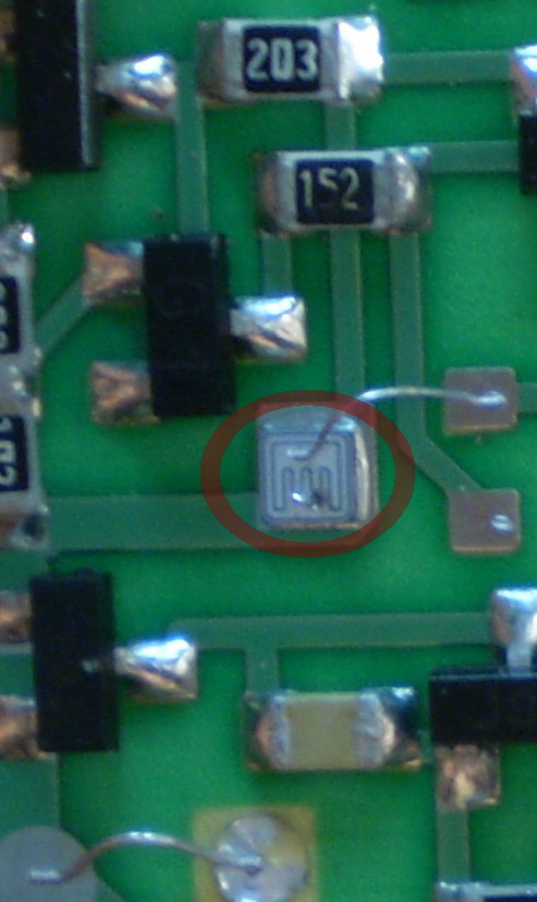

блин - дашло смех те вон какой стаб надо подшучивать, дразнить zd 1 который?
вот какя англицкая хрень есть улыбка

a gosha
Сообщения: 623
Сообщение #4 От 25/08/2011 17:45 цитата
serega-64,
ТВ соседа ремонти мои.
Заменил стабилитрон с другой шим запуска нет.
отрезал ноги вот етой детали коротят на корпус прошол запуск дикий свист проверил стабилитрон R2KN по питанию строчки замкнут /заменил запуск и полностю вигорел шим.
Что ето за деталь ее в схеме нет.
 Размер файла:  114.25 КБ
 Просмотрено:  528 раз(а)

a gosha, Я бы попробовал переделать под другой ШИМ,помощнее и надежнее,что б не возвращаться.

a gosha, пропаяй R508, замени С511, проверь сетевой лит, проверь на скол C508, фирменная STK, на пасту к радиатору...проверено практикой, повторы тока из перепадов напруги...

Заказиваю вот такую
Мікросхема STK730-090(orig)
Может эта будет работать.
