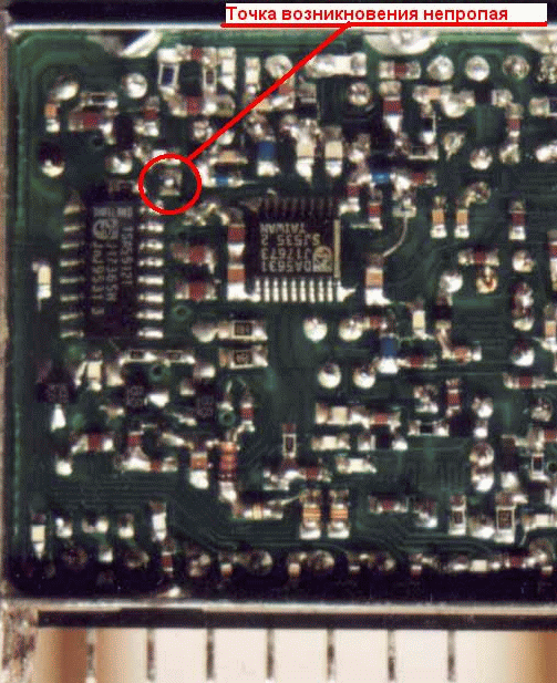

Sony KV-25M1K
Питание работает на 100%. Напряжение на TDA8366H подаётся. Нет импульсов запуска СР. TDA8366H меняли, 2 кварца то-же. Эл-литы обвязки меняли. Светодиод об ошибке не сообщает ничего: в дежурке светит, при запуске может потухнуть, может нет, но миганий нет.

Sem, у меня было раз такое из-за тюнера . Пропаял все внутри особенно массу и стало все ОК . Видать шину вешает .

Sem, Точно с такими симптомами проблема решилась заменой памяти.

Sem, 25М1К и не будет моргать. Надо тщательно пропаять тюнер, ну и кадровую.

Ё-маё, смотрю - глазам не верю. шок смех сумашествие
Для тебя Sem не поленюсь приторочу картиночку. Смотри ниже.
Если не поможет, то ТТ49 на 59-ом канале (или почистить память, или заменить её).
(Мысли гложут: видеопроц легче поменять чем память?)

max2002, полностью присоединяюсь! Но чтобы не было повторного ремонта, стоит пропаять все катушки, кварц, остальные точки подключения корпуса и два чип-резистора в левом нижнем углу на картинке.

Резюме: TDA8366H така сдохла, память ни при чём. Про тюнер я знал давно, еще сегодня до появления Нета его пропаяли, и всё ОК.
