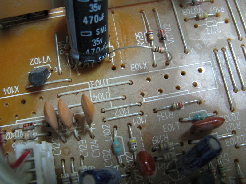

Братцы посмотрите фото, кем-то была сделана доработка(электролит 35х470 на место с110, убрана перемычка, киллоОмный резистор к VD702 ) и видимо с тем процессором это работало, а с этим не хочет. Сделал по рекомендации "Рубина" с110=22нФ р110= 22кОм перемычку вернул на место и телик запустился всё работает переключает, пока на прогоне, если что сделал не так то поправте пожалуйста за темой слежу.
Спасибо всем большое за терпение и советы.

LordLostr
Сообщения: 8673
Сообщение #32 От 01/10/2012 17:07 цитата
mestizo, Всё нормально,это с завода.
mestizo писал:
Я сам не раз (переделывал) согласно схеме, и именно по такой же причине.Рад за тебя,сообразил. классно!

mestizo
Сообщения: 195
mestizo
Сообщение #34 От 01/10/2012 18:47 цитата
И со звуком разобрался- УНЧ убит.
