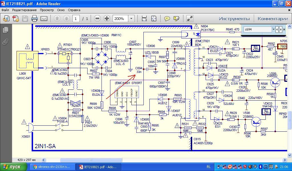

аппарат пришел после грозы, нет признаков жизни!
шасси на плате не нашел
Состав:
8821CPNG4UD4
24C08
STV9302
HEF4052BP
HEF4053BP
TDC-3H3-HT
BCK-100-02KQ
5Q0765RT
Визуально были выявлены разорвавшаяся оптопара и сорваро верх у конденсатора 63в с маркировкой 333, вместо него поставил 104, в этих кондерах не понимаю пока(((, сразу заменил так же шим
первый пуск через лампу: питание шим 11в
выход с БП
14.5в
11в
6.1в
16.3в
91в
все напряжения более ли менее кроме 115в которые у меня 91в, и первое мое 14.5в по схеме должно быть 20в
убрав лампу, в один прекрасный момент услашал запуск высокого, слабо но слышно, добавив немного ускоряющего экран немного засветился не во весь экран, где ж искать эти 115в, подскажите!

alek50685 писал:
Ну конденсатор поставил в 3 раза больше - это раз!
Ну а раз оптрон бахнуло,то и чем он управляется тоже менять - это два! Чего там стоит TL431 -значит её,если транзистор то ещё к нему и стабилитрон в придачу!

Сообщение #3 От 18/05/2017 20:38 цитата
431 заменил, 20в есть и 118 есть, шасси снята с тв, завтра на работе буду пробовать все подключать

Сообщение #6 От 18/05/2017 21:05 цитата
схему приложил стрелкой указал

Сообщение #8 От 18/05/2017 21:37 цитата
nsn63, рынка нет под боком, такого же не нашел в разборке, хотя плат подобных более 20 штук, можно подобрать конечно ближе к номиналу, ну хотя если не критично оставлю так

пришел возврат данный тв, после разборки увидел расколотый шим, заменил, напряжения шим и на выходе БП скачут, проблему не могу найти(
alek50685
Сообщения: 1858
alek50685
Сообщение #17 От 29/05/2017 15:57 цитата
прошу прощения, питание шима резюк был в обрыве, вопрос остался такой, причина взрыва шим и впоследствии сгорание резистора какая?

Сообщение #20 От 29/05/2017 17:35 цитата
alek50685, ты же его 19 мая отдал,чего столько молчал?
Насчет БП. Тщательно проверь на утечку(а лучше замени) диоды в горячей части БП,после грозы часто становятся инвалидами.
Шим мог левый воткнуть,оптопару тоже. Вместо 817 можешь поставить 120-ю или 123-ю.
Там деталек то в БП кот наплакал, за час можно всё перебрать.
