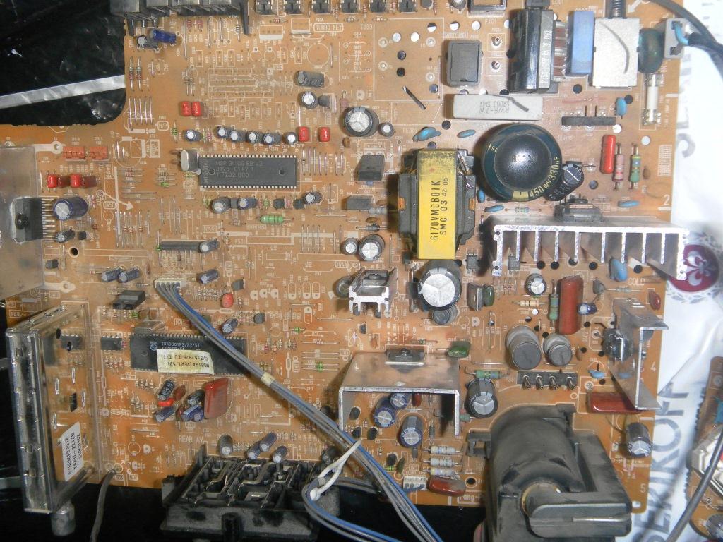

UOC - TDA9361PS/N2/ 5I (бумажная наклейка VER1.52)
Memory - AT24C16
SMPS - даташит на STR-F6654R
Vertical - LA7840
Sound - даташит на TDA7297
Tuner - 6700MF0001E
FBT - 6174V-6006E
HOT - TT2140
RGB Amp. - TDA6107JF
Пульт: - 6710V00090A
Напряжения везде идеальные.Экран,тёмный,но его удается засветить регулятором Screen/вывод сделал растр есть.Проверил сигналы RGB на выходе IC01 TDA9361PS/N2/ 5I - (выв.51,52,53)они отсутствуют.
Вопрос можно ли заменить TDA9361PS/N2/ 5I на TDA9381PS/N2/3I0792 и нужно ли менять AT24C16 на чистую.

lapa, А почему сразу менять проц? Огласи напряжения на нём, что на protect.

Какие? В Вольтах.
Нельзя, не будет изображения и звука.

lapa, меняй сразу всю шасси улыбка ,если не хватает ума проверить,хотя бы для начала, кин.Проверял по AV,что звука нет?

Проверил звук есть,но изображения нет .Забыл написать.Подключал DVD проверил наличия сигналов на выходах 51,52,53.убедился в их отсутствии поэтому решил ,что микросхема под замену.А что ещё какието варианты ещё есть я что-то пропустил.Извените что долго не отвечал отлучался.
на 14выводе микросхемы 8В присутствует

lapa писал:
Как все просто,оказывается. недовольство, огорчение А как же 50pin?Пох?

serg63 писал:
А как же 50pin?Пох?
И заодно 1-й и 49-й.

lapa писал:
сюда подаётся сигнал с IC901 (TDA6107Q) с вывода 5.
но туда не поступают сигналы RGB . Питания на IC901 поступает 185v .Но так как сигналы RGB не поступают на IC901(видео уселитель)то выхода IC901(7,8,9)заперты напряжением 110v.на 5 выводе IC901 около 6v.Значить и на 50 выводе IC01

serg63 писал:
А как же 50pin?Пох?
49pin,ошибся.
