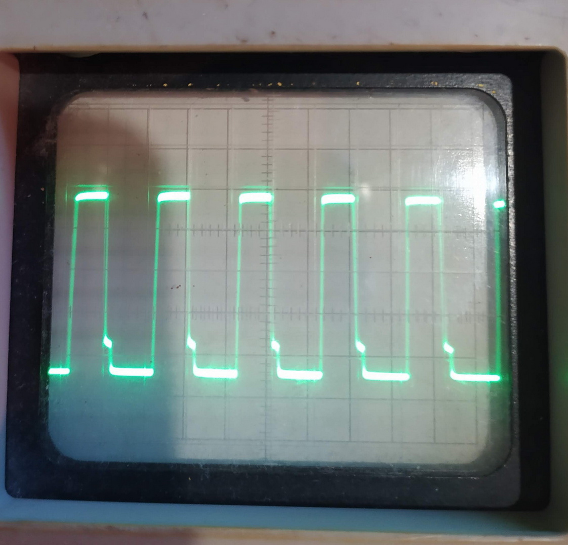

Пришел с неисправностью - не включается. Перед этим клиет, говорил, что изображение стало черно-белым. Откинул строчку, нагрузил ламочкой на 50Вт. Блок стартует, напряжения БП в норме, соответствуют схеме. Добавлял еще лампы в нагрузку до 100ват блок стартует с 75в дежурки и дальше 135в в рабочем режиме. НОТ целый, менял на D1556 для пробы, проверял обвязку ТДКС и сам ТДКС на внешнем блоке питания, подкидал другую отклоняюющую. Ничего не помогло. Не стартует, только пульсирующий писк ТПИ и пульсация на банке по выходу. Не пойму где копать в БП или в строчке? Может кто сталкивался? После прошивки еепром, телик в дежурке 75в на лампочку, и с дежурки не выходит при нажатии на кнопку канал на панели, пульта ду нет. Он кнопкой питания на ду включается?

Высокого нет. на выходе ТДКС где +200в питания видеоусилителей еле 2вольта. Перед этим снимал все диоды после ТДКС, результата нет.

В том то и дело не могу определится что у меня коротит или бп по мощности в защите. Больше похоже на строчку.
Импульсы Hout с процессора
 Размер файла:  234.8 КБ
 Просмотрено:  283 раз(а)
виктор-теледоктор
Сообщения: 13900
виктор-теледоктор
Сообщение #15 От 04/02/2020 17:45 цитата
kucherman,
Там в любом случае должно быть минимум напряжение строки даже при неработающей СР.
Значит,у тебя +135В не доходит до коллектора НОТ.Ищи почему.

kucherman, ну сам посуди,если до коллектора НОТ доходит +135в,то при неработающей строчной напруга питания видеоусилителей тоже должна быть +135 (при работающей строчной-200в),а у тебя там ноль.
kucherman
Сообщения: 33
Сообщение #18 От 04/02/2020 18:35 цитата
виктор-теледоктор, по ходу у меня таки ТДКСу кирдык! У меня 4 масовый вывод звониться почти в кз на 1-2-3. Это ж не должно так быть??? Я то его подкидал к блоку питания, высокое видел.
виктор-теледоктор
Сообщения: 13900
виктор-теледоктор
Сообщение #19 От 04/02/2020 18:47 цитата
kucherman, ну если 1-2-3 выводы откидывал и они звонятся на землю-то ТДКСу кирдык.Ищи замену.
kucherman
Сообщения: 33
Сообщение #20 От 04/02/2020 18:49 цитата
Тема ни о чем. Прошу прощения за беспокойство. Всем спасибо, особенно виктор-теледоктор, . Пошел искать ТДКС.
