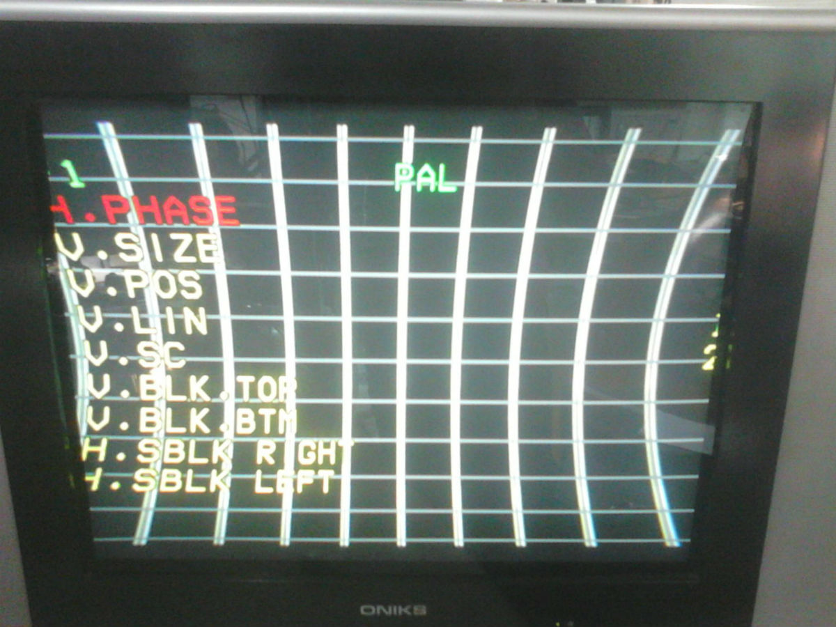

Приветствую всех! Данный аппарат пришел с неисправностью (Не включается) по ходу было выявлено не исправен диод VD436 прибором звонился нормально а под нагрузкой косячел! Далее был обнаружен вздутый кондюк 4.7x50v С328 (не полярный) в цепи коррекции... Когда телевизор включился увидел выгнутые края! В сервисном меню нет регулировки, менял епром прошивку все бесполезно! На эмиттере транзистора V303 (4.78V на коллекторе 3.90V) но если убрать транзистор V311 то на эмиттере и коллекторе 8V это нормально? такое ощущение что этого мало! На проце на 25 ноге B32 EW (0.58V) Подскажите может кто сталкивался с такой проблемой!

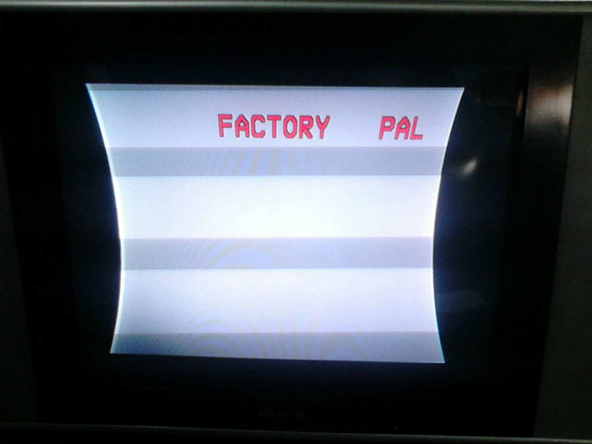

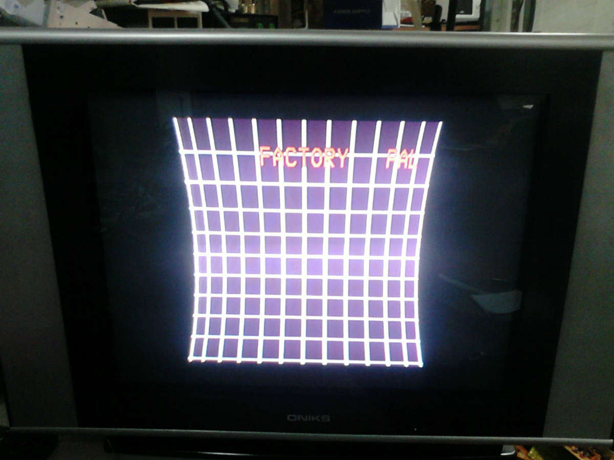

Убрал V303 Сузилось изображение! Вернул на место, отцепил R412 еще сильнее сузилось! Еще обнаружил сейчас вышедшей из строя R319 (странно как я его раньше не заметил)
  Сузилось изображение.jpg  86.91 КБ  Скачано: 633 раз(а)
  Еще сильнее.jpg  87.51 КБ  Скачано: 603 раз(а)

JYRIJJ, V311 (C1815) Нашел утекший транзистор звонится как нормальный Откинул его изображение сузилось, заменил его и все заработало! Теперь пробую править коррекцию! Фух.......улыбка Всем огромное спасибо за помощь, вам мозги сделал и себе недовольство, огорчение
