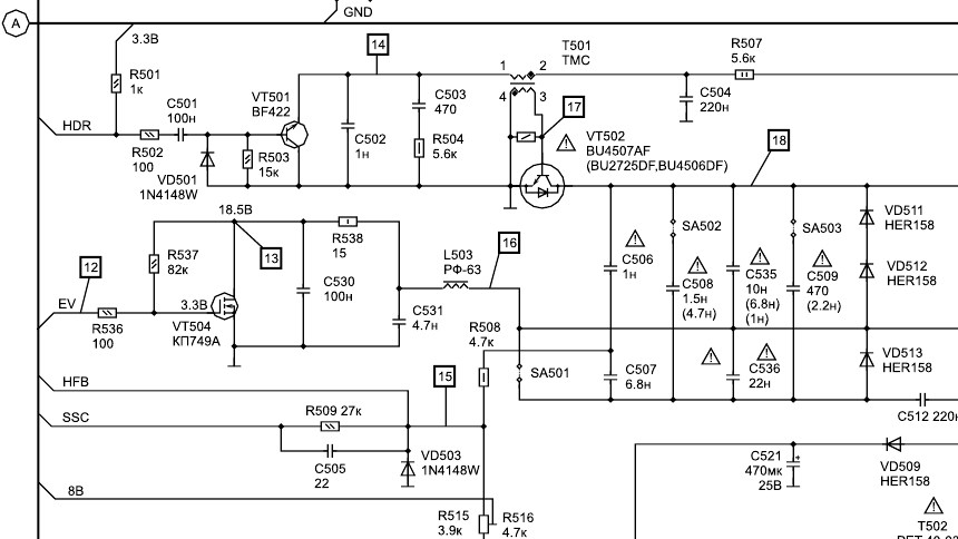

Почти полностью соответствует братьям на этом шасси
В составе: Процессор - TDA9353PS/N3/1/1871, память 24с08, TDA6107, TDA9860, TDA7050, TEA1507.
Изображение стало подушкой. Трансформация происходила под неприятный запах горелого.
В угольки сгорел резистор R538 в стоке транзистора коррекции КП749А. Быстрый осмотр исправности R536,R537,VT504,C530, C531,C536 и замена резистора R538 наполнило помещение свежим запахом горелого резистора. Без R538: в точке соединения R538 и C531 мультиметр показал 30 вольт; 20 вывод TDA9384 - 0 вольт и бесконечное сопротивление относительно шасси, до транзистора все элементы соответствуют номиналам.
Подскажите в какую сторону смотреть.
  Screenshot_3.jpg  80.45 КБ  Скачано: 694 раз(а)

С531 проверить\заменить с536 то же самое,далее восстановить схему если проц не зашибло то должно запеть.

А L503 не поджаренный? R536 точно горелый был? Если да то исправность 9384 под большим вопросом.

Конденсаторы выпаивал, номиналу соответствуют. С531 со следами подгорелого резистора. Попробую его найти и заменить.
L503 на вид красивая. R536 перегорел в обрыв. С маркировкой процессора немного ошибся. TDA9353PS/N3/1/1871 в шапке поправил. Как его можно проверить? По методичке на 20 ноге должно быть 1-5 в. Теоретически, даже без резистора, CPU должен дёргать транзистор. А у меня там мили вольты.

Прозвонить ногу на плюс питания и на землю в двух направлениях и сравнить показания с ногой h drv и сделать выводы.
Если проц придавило то замкнуть сток и исток полевика выставить гориз размер и смотреть с подушкой-менять проц боюсь не рентабельно будет.

Lavrik332, если R538 в уголь-то полевик с огромной долей вероятности накрылся,но я не вижу чтобы ты его менял.Но это всё последствия.Причина может быть и в обрыве емкостей под напругой,и в межвитковом замыкании L503,и в оске.

Замена транзистора на IRf630 вернула телевизор к полноценной жизни. Стоявший КП749А при проверке мультиметром и транзистор-тестером вёл себя как исправный. Что и ввело в заблуждение.
