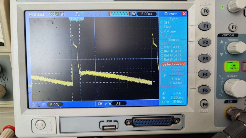

Похоже, я понял, где собака порылась. Дело, видимо в длительности обратного хода. То есть кадр начинается в момент когда импульс ОХ ещё не полностью спал - отсюда такой разлёт в строках вверху. Кто-нибудь знает, как в TDA3653 осуществляется управление длительностью обратного хода?
Таки да 2,2 мс имхо многовато.

470 ом параллельно ОС не оборван?

Сообщение #28 От 15/03/2023 03:13 цитата
чезаня писал:
Нет, не оборван. Я, кстати экспериментировал и с ним - не решало проблему. В любом случае спасибо.
Я сегодня решил проблему. Черти прятались в земле! Плата со строчной и кадровой развёрткой была подключена землёй непосредственно к блоку питания. Строчной было пофиг, а вот кадровой оказалось - нет. Когда я разобрал и решил протестировать всё на стенде, то подпаял землю проводом от кадровой к задающему генератору (TDA2579). И внезапно картинка оказалась гораздо более линейной. Но имеющиеся огрехи легко исправились регулятором.
Спасибо всем за участие! Дело раскрыто!
