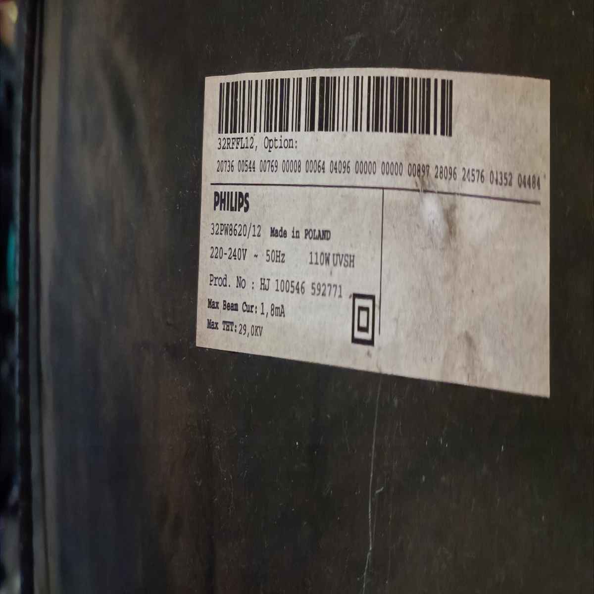

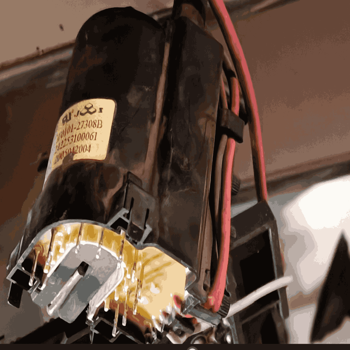

Добрый день Уважаемый сайт)))Скажите пожалуйста! Мне нужно для телевизора Philips модель 32PW8620\12 запчасть ТДКС или донар или аналог.(Я его залили эпаксидной смалой он поработал два дня и прошил...Я опять его залил там где прошил и впаял и теперь при включение как что-то заполняеться вроде в TДКС и все индикатор мигает на пульт реагирует когда нажмаешь.(может где-то лапка нет контакта?!Фото пришлю позже.Я в этом не знаток и обращаюсь к вам кто в этом понимает!Спасибо большое за ваш быстрый ответ!!!

Тут пару лапок точно нет контакта.Возможно мастер не трезвый паял подмигивание Новый точно не найти искать с разбора или телек такой неиспр.

n max спасибо большое за ваш ответ!!!!Да это я паял первый раз хорошо а вот второй раз не удачно.Вот бы аналог найти говорят китайские есть но я не знаю с чего начать и какой нужен.На Авито искал там пишут что это редкость чтоб его найти.

Китайские точно лотерея х.з. сколько отработает или сразу трупик попадётся.
ДОБАВЛЕНО 08/09/2024 17:07
Да и 100гЦ ваш тв туда любой тдкс не поставить

Ну хоть какая-то надежда будет)))Это память!Он четыре года стоял как TДКС пробил.Потом я посмотрел видео в инете и там его заливают эпаксидной смолой я все сделал и он заработал только два дня))))Потом опять залил и вот сейчас такой результат.Я сейчас перепаял по лучше но все же так же при запуске как что-то наполнятся.Буду мастеру звонить чтоб хорошо пропаял контакты если нет то искать донера или китайский но знать бы какой купить но я не понимаю в этом.

Марку тдкс написать бы да и мастер мож что подскажет

Да марку я затер то что есть на фото и все.Да спрошу может аналог посоветует и ссылку даст.Огромное вам спасбо за ваши ответы и советы Уважаемый n max!!!

densik3799, аналог твои
jf0101-27308 =1372.7077 =hr80137
есть еще однофокусные. jf0101-27309 =1372.0130= hr80070/
фокуса паралелить. . на картинке почти незаметно

Вано огромное вам спасибо))))))))))Я хоть теперь знаю что заказать!!!Крепкого вас здоровья!И спасибо большое всем за ваши ответы и ваш сайт))))))))))))))))))А однофокусные тоже подойдут?
