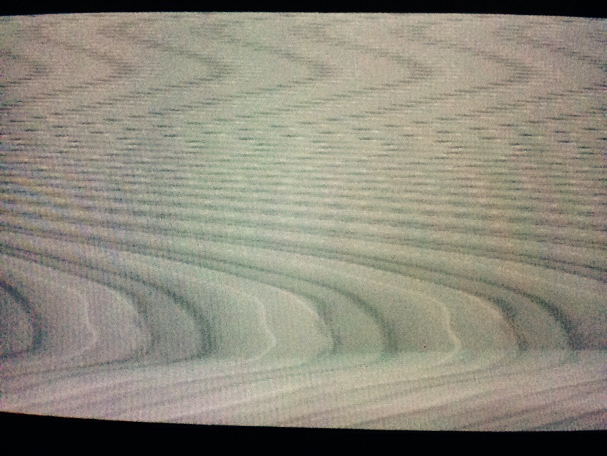

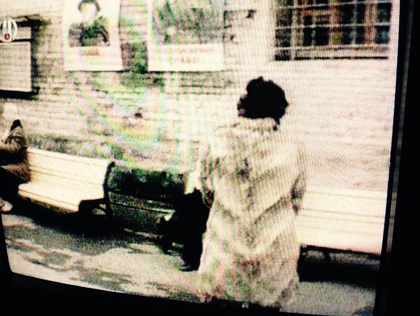

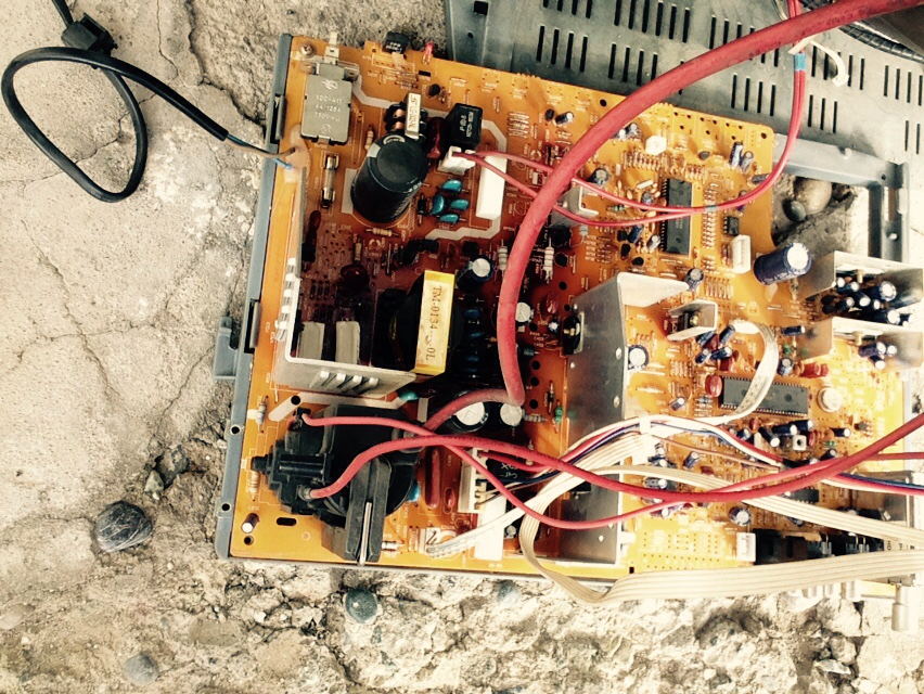

У телевизора есть неисправность: Искажения древовидной структуры на изображении, как с тюнера так и с Video-in, постепенно уменьшаються и через 1-3 часа почти не видны. С прошлого года много раз искал информацию по этому телевизору - ничего не нашел! Но телевизор надежный. По качеству не хуже Sony и Panasonic . За 15 лет работы ни одного отказа не было!
video - LA76810 -N101
проц. - LC863328A -N701
память - ATMEL 24C08 -N702
sound - LA4285 - N601 N602
коммутатор - ST HCF4053BE
tuner HD9 TDC-3H2-5VL
Vertical - LA7840
транс TM-0134-0L
ибп - C5299 -V513
строчный - D1651 -V132
secam - LA7842N -N103
tube -TOSHIBA 54SX503Y22-DC01 - такая же трубка стоит в телевизорах SATURN ST2102, Funai TV-2100A - но начинка другая.
напряжения на конденсаторах при Video-in синий экран
C507 297V
C562 173V
C563 C452 27V
C561 109V
C606 C565 21V
C564 17,4V
C457 14.5V
7812 - 12.0V
7805 - 5.0V
непропаек нет

onik1318, Ну так замени электролиты по питанию ,за 15 лет усохли , да и пропаяй все .

плата ну очень похоже на ERISSSON

Электролиты с виду все как новые надписи на них CD110 CD71 CD10X - кстати такие в компьютерных БП иногда встречаются - крайне живучие за 15 лет ремонта БП ПК не помню ни одного высохшего конденсатора CD. В прошлом году выпаял штук 4 измерил емкость - идеальные были и утечек не было - заряд держали нормально.
Что посоветуете? Может быть такое из за плохого питания LA7840? Может паралельно конденсаторам в БП впаять дополнительные примерно половинной емкости к каждому (сзади платы на коротких проводах одножильных)?

плата на 80% думаю аналогична, блок питания копия - даже электролиты с теми же номерами к в схеме ERISSSSON 2107 которую ты показал - спасибо! Судя по схеме на C562 180V, C561 110V, C563 24V, C565 17V - у меня на C563 вместо 24В целых 27В которые идут на питание LA7840 - кадровой, телевизор включен - хорошенько прогрееться заново измерю напряжения и взгляну на искадения кадров.

LA7842N -N103 -есть такая, добавил в посте. Я залил фото на сером фоне на котором отчетливо виден характер искажений на экране, на сером фоне, кстати прогрел феном плату искажения не проходят, либо что-то высохло стабильно, либо виноват какой-нибудь керомический конденсатор фильтрующий.

Замени С 562 и скажешь результат.
iv-9
Сообщения: 6391
iv-9
Сообщение #12 От 11/05/2015 17:54 цитата
oleg726 писал:
Имхо, должно быть в тютельку. Один в один сегодня был Bork с таким же деревом. Так же питание видеоусилителей взято с БП, такой же конденсатор с емкостью 3 вместо 22 и ESR под тридцать. Но не дутый, только след потека и окиси под ним. Интересно, что яркость была не завышена, питания в/у хватало.
Дефект типовой.

Дав но уже неоднократно во всех проявлениях опИсывал именно этот дефект - питание ВУ - повышенные пульсации - ЕСР лита ... Даже в первый раз делая его достаточно 5-10 минут для диагностики и ремонта.
