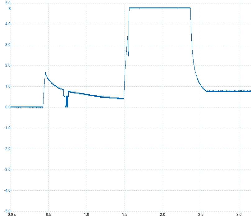

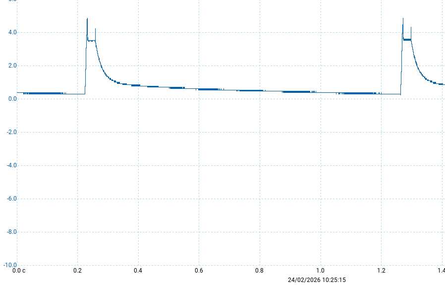

Сообщение #4 От 02/03/2026 00:45 цитата
Напряжение снизилось на допустимый уровень.
Но все еще не стартует.
На коллекторе строчного транзистора импульсы 45 вольт.
На выходе H Drive микросхемы - постоянный 1 вольт.
Есть сигнал Stand Buy с процессора.

Сообщение #5 От 17/06/2026 22:15 цитата
Посмотри церь H sync конденсаторы C53009 и C53013.
