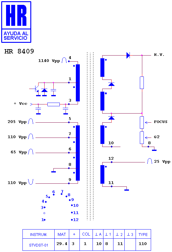

Люди добрые читайте плз внимателбно!!!!! (Добрый день .Получил вчера ТДКС,поменял,включаю,замерил питание кадровой -61 вольт,замерял без М/С,нагрузил лампой 100W стало 55 вольт,проверил в обвязке кадровой пчти всё ,не знаю где ещё искать,но искать буду.Может есть у кого дельные советы.ТДКСставил HR8409. С Уважением WVIK (по схеме питание кадровой 45вольт.) поставил НОВЫЙ, или HR тоже доверять не стоит?

я вижу ты еще ничего не понял.. 55в это его нормальный режим у этой ... тдкс тоже правильный..( хотя можна былоб и не менять) 8177F и 9379FA у них потолок до 100в а у тех ло60... у них всех разные включения... те питаются одним питанием до 30в а эти питаются и 30 и 55 для генератора ОХ ... в даном случае в тебяч -14 и +14 и 55... уже расказал как школьнику... я смотрю все умные и никто этого не замечает.. а все советуют.. ты сам себя запутал.... ищи родную нормальную 8177F или 8379FA// только до букв уже присматривайся..

спасибо за обьяснение.Получается - схемам верить тоже нельзя
wvik
Сообщения: 84
wvik
Сообщение #28 От 13/11/2006 16:45 цитата
Вано ты был прав.По всей видeмости схемку я смотрел с другим ТДКС ,глянул сегодня на HR 8409 шестая нога 65 вольт.Только одна неточность у тебя ( 8177F и 9379FA у них потолок до 100в ) у 9379FA до 100в а у 8177F до 70вольт.Извини за коректировку но 30 вольт разбежка .Вано большое спасибо за подсказку!!!

Добрый день.Поставил 8177F часа два полёт нормальный,думаю всё понятно.Всем огромное спасибо и отдельноВАНО,с твоей подачи доделал.Тема закрыта.
