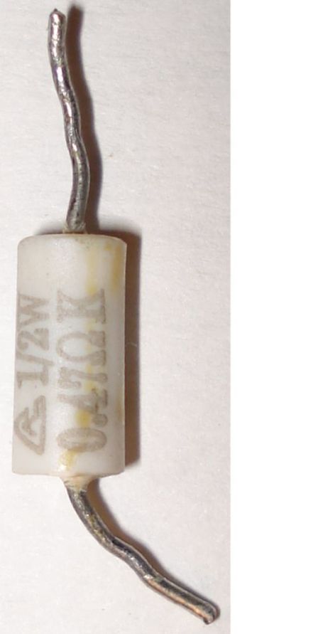

Номинал 100 мкФ 160V - рабочее напряжение в схеме 125V. «Взорвались» громко сказано – разгерметизировались!
Транзистор блока выходного каскада строчной развертки:
В схеме: Q402, T444, HOUT KSC9072YD - маркировка на корпусе: D1711 3L2
Запускающий: Q401, T401, C7331-Y - маркировка на корпусе: C2331 Y-351

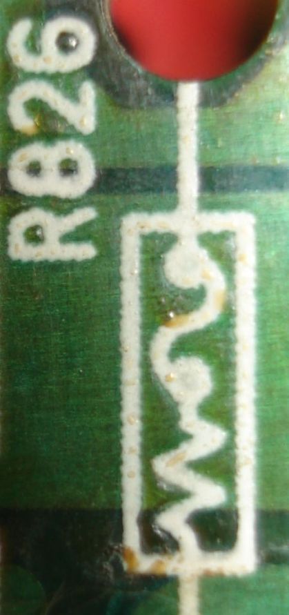

Выгорел резистор R826 - 1/2W 0,47 Ом, через который приходит 125V на блок выходного каскада строчной развертки. Видимо это предохранитель.
Буду искать транзисторы – только не знаю, по какой маркировке?

4. Вместо резистора 1/2W 0,47ΩК (R826), через который приходит 125V на блок выходного каскада строчной развертки впаял обыкновенный предохранитель 3,15 А.
Включил – напряжение 125V отлично регулируется переменным резистором VR801.
Подстроил построечными резисторами на трансформаторе строчечной развертки «FOCUS» и «SCREEN» - всё отлично работает до сих пор.

Сообщение #10 От 08/07/2009 08:58 цитата
Иван Василич писал:
driver29, К сожалению радость Ваша будет не долгой(помяните мое слово) смех
Думаете, что последовательно с предохранителем 3.15 А нужно было впаять резистор 0,47Ω? Полагаю, что сопротивление самого предохранителя с напаянными тонкими концами и будет 0,5Ω – правда он не быстродействующий. Другого нет.
