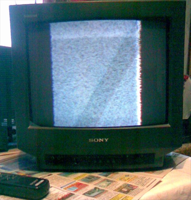

У Sony KV-14M1K на ВЧ блоке оторвалось антенное гнездо мамы. Когда все пропаял стал настраивать на комнатную антенну. Прием был очень плохой и букв меню было почти не видно. В процессе настройки на каналы был нормальный растр и картинка на некоторых каналах была приемлимой. После нажатия каких-то кнопок на пульте обнаружил, что растр сузился наполовину. Вертикальная развертка и звук в норме. Думаю, что нарушил что-то в памяти. Если с физическим ремонтом более-менее, то с программным-сложнее. Беда еще в том, что не могу идентифицировать шасси и найти схему и др.материалы и советы. Бумажная наклейка на плате с знаками 25/06 pc omt 4a 002 1560. Угол печатной платы левый ближний 70 на 70 мм убран со стороны задней стенки. Ни под одно шасси be2.be3, be3b be 4 и 4а не подходит. Да еще на плате написано большими буквами T4.OH

ВЕ-4. Поставь чистую память и удивляйся! Коды тока не забудь повводить на чёткость.

Спасибо последнему автору он точно экстрасенс. Видимо спалил вых тр-р стр разв. но при этом готов показать что показывал тв и внешний вид платы. Сейчас ТВ вообще не включается.

Судя по картинке видно, что занижено напряжение питания строчной развертки, а скорее всего и все напряжения с блока питания!

ФОТО выложить удалось, теперь по порядку пытался с помощью пульта и инструкции по эксплуатации привести изображение к нормальному виду. ТВ поработал 10 минут и сдох вообще. После выключения вых тр-р стр разв был очень горячий(не держала рука) После этого не включался.

Ну, вот, а я уж обрадовался, что шасси угадал... неодобрение Проверяй напряжения питания и цепь запуска строчной! Я не пойму, состав красными буквами вверху правильно указан?

Судя по фото ---- это шасси BE-4A:

Состав наверху указан правильно только там стоят еще две м.сх mc4414op и tda8139. Сначала куплю вых тр-р стр разв. поставлю его на радиатор а потом займусь дальнейшим восстановлением. Всем спасибо.
